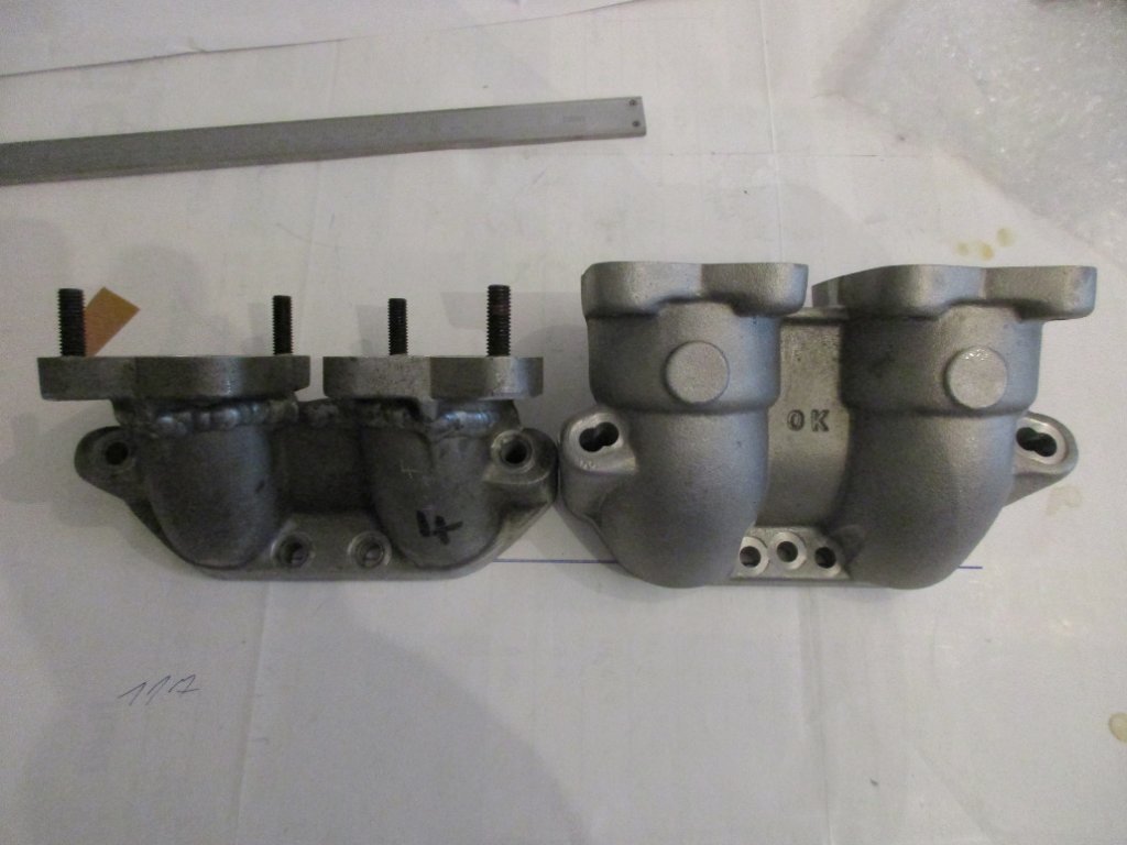

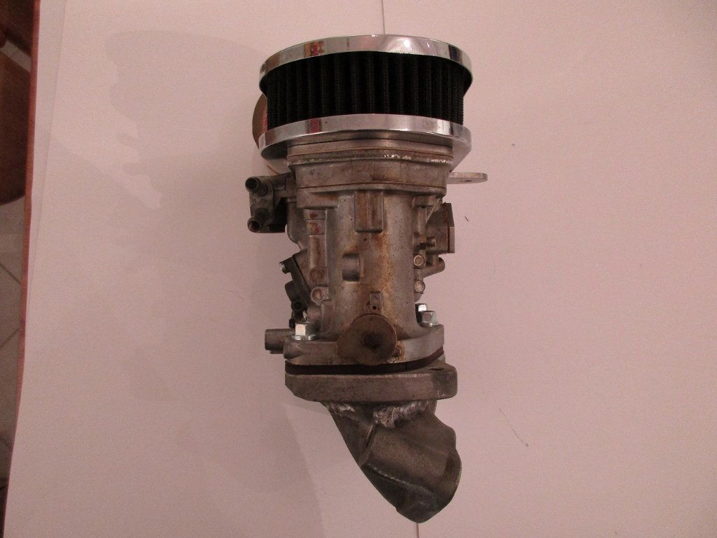

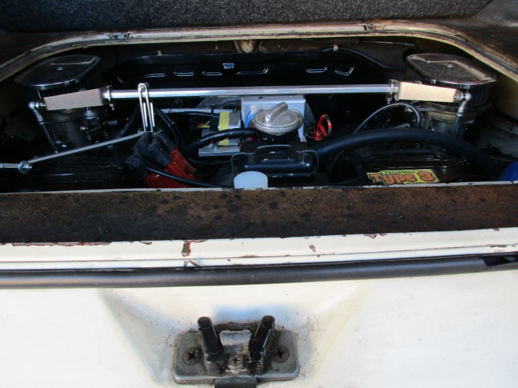

Also mein Typ4-Motor im 1600er TL mit Seriengebläse und 40 PDSIT mit Serienansaugung passt ganz knapp unter den Deckel. Trotzdem hängt der Auspuff hinten etwas weiter runter als beim Typ3 Motor.
Weber Doppelvergaser passen nur mit extrem umgeschweißten Ansaugrohren - Weiser hatte das seinerzeit in seinem Vari. Ich hab o.g. Zweivergaser 40 PDSIT. Hättest Du evtl. mal Bilder von Deiner Vergaserlösung?

Ich hab das als eine Antwort auf meine o.g. Bitte nach Bildern verstanden. Hättest Du evtl. Bilder von der Konfig. mit den gekürzten Saugrohren und den Webern?

von Vari-Maddin
Hallo 74er_1303
Sorry, hab deine Bitte überlesen, anbei die Bilder
hatte damals vor ca. 20 Jahren das Glück, den 2Ltr. Motor vom Gerd Weiser seinen Vari zu kaufen
die Saugrohre stammen noch davo
Gruß Maddin

von 74er_1303
Super, herzlichen Dank. Habe die vor vielen Jahren nur im eingebauten Zustand kurz anschauen können.
