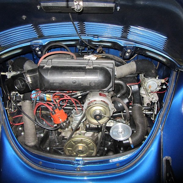

von Feinbein
Bild dazu:

Danke, ich hab solche Motoren vor Jahrzehnten auch mal live gesehen, aufgeräumt ist anders, aber gut.
Sicherlich damals auf dem Stand der Technik...heute macht man das mit der Ölpumpe anders...viele haben auf Weber oder ähnliche Vergaser umgerüstet usw.
Sind heute Raritäten...
Gruß Ralf

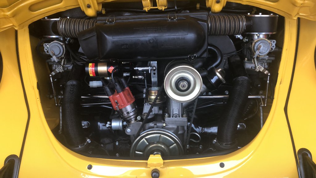

von Henry / MKT
Heute könnte es so aussehen ;)
