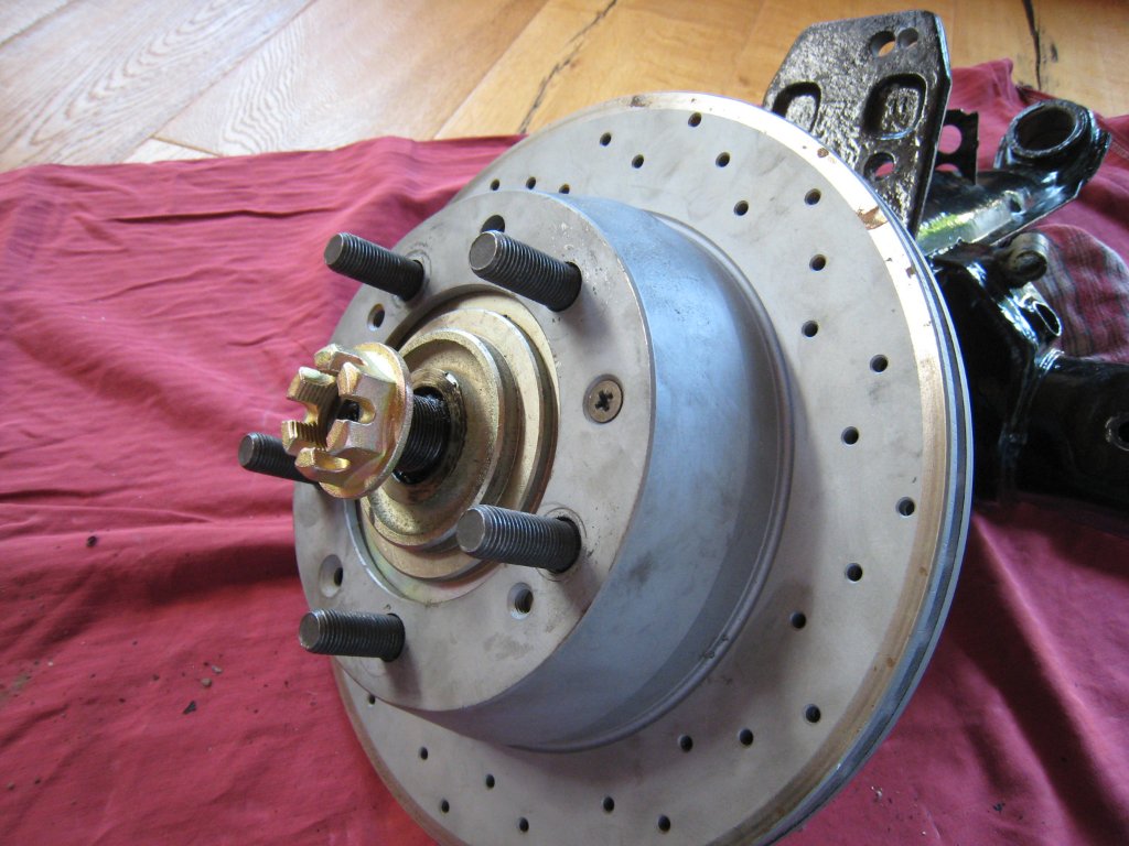

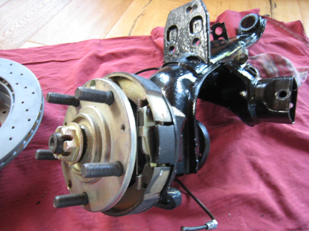

von zinngrauerjubi
Habe die Schwimmsattelbremse vorn und hinten komplett überholt liegen.......wenn Bedarf besteht....
Re: 1302: wie tief geht er?
Verfasst: Sa 8. Jun 2024, 19:10
von zinngrauerjubi
