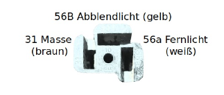

1. der Stecker wurde falsch Angeschlossen bzw. die Masseverbindung am Stecker ist (fast)abgerissen.
Steckerbelegung:

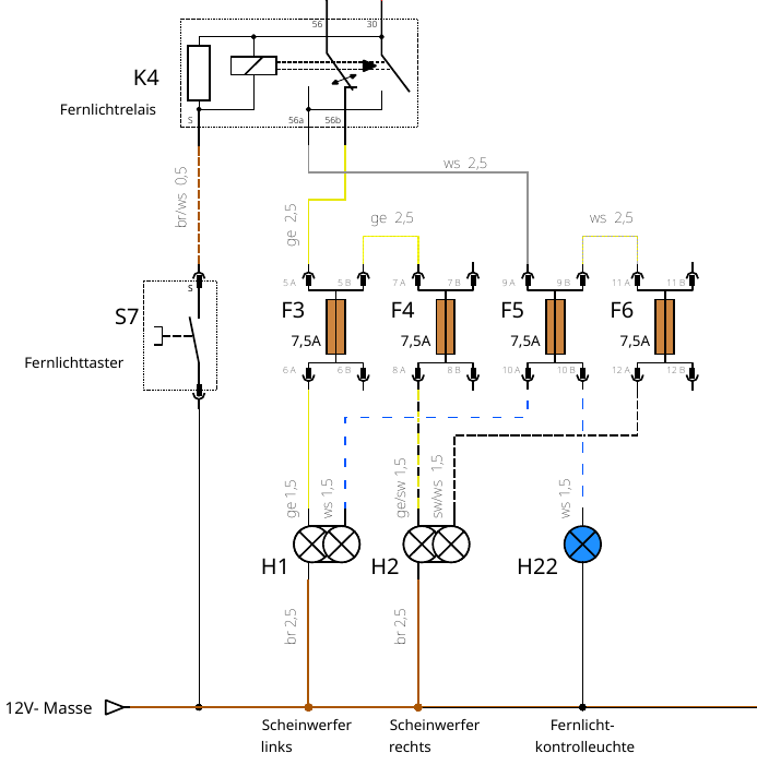

Laut Plan wird ist jeder Scheinwerfer sowohl im Abblend als auch Fernlicht extra Abgesichert. Wenn beide Scheinwerfer betroffen sind liegt wohl der Fehler eher beim Fernlichtrelais
Bildquelle: eigen und Copyleft

An den Stecker musst noch mal ran und Masse mit Fernlicht tauschen.
Der Gelbe Draht passt.

Ah, okay. Jetzt verstehe ich.
Der Stecker im Bild war von hinten, nicht von vorne.
Die Fernlichtkontrolle glimmt noch immer und da falsch angeschlossen, konnte sich am Licht ja nix ändern.
