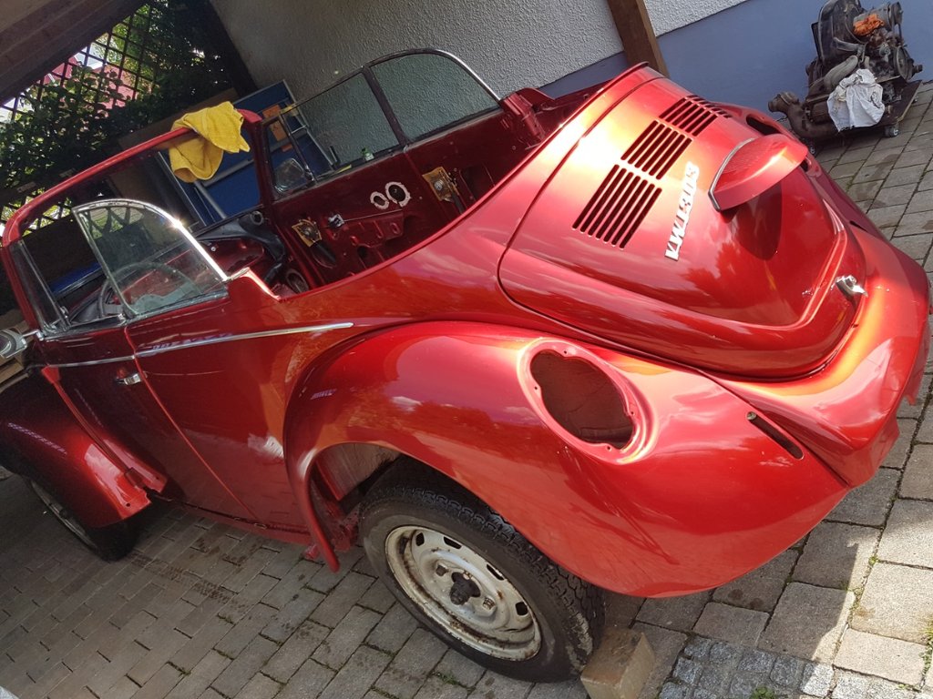

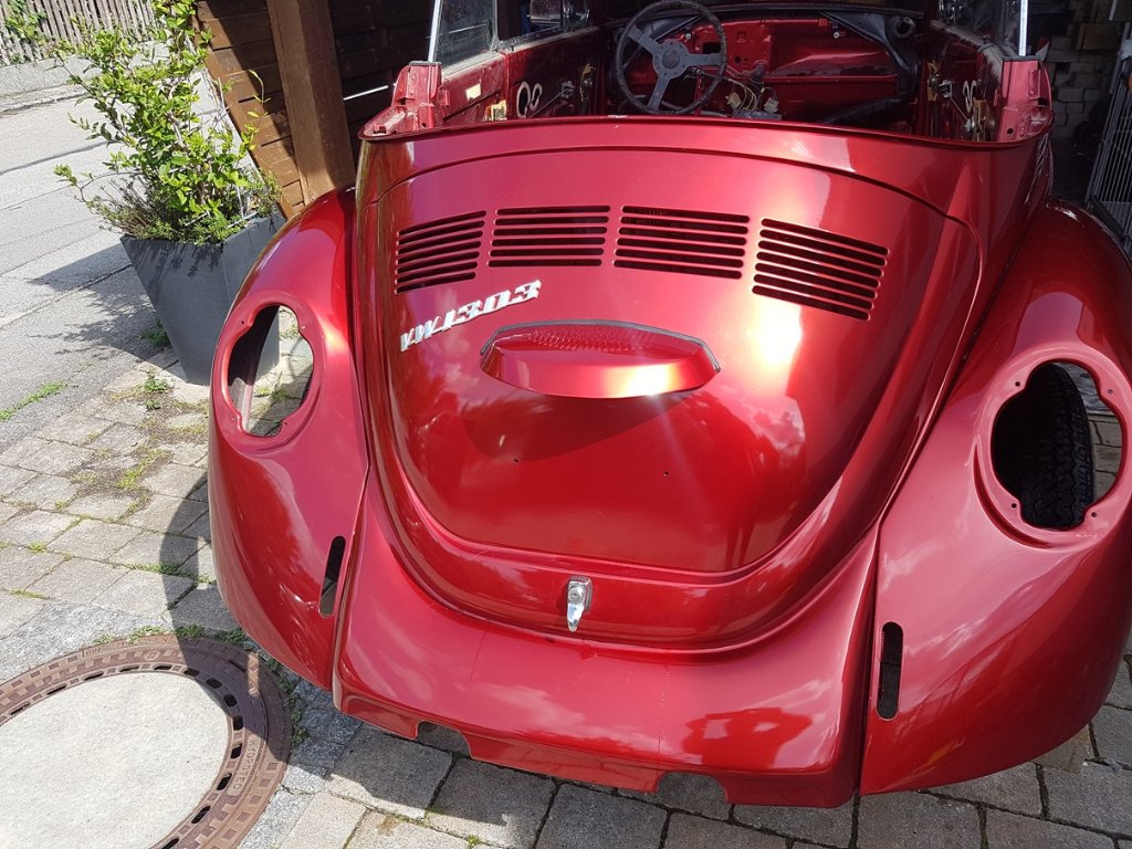

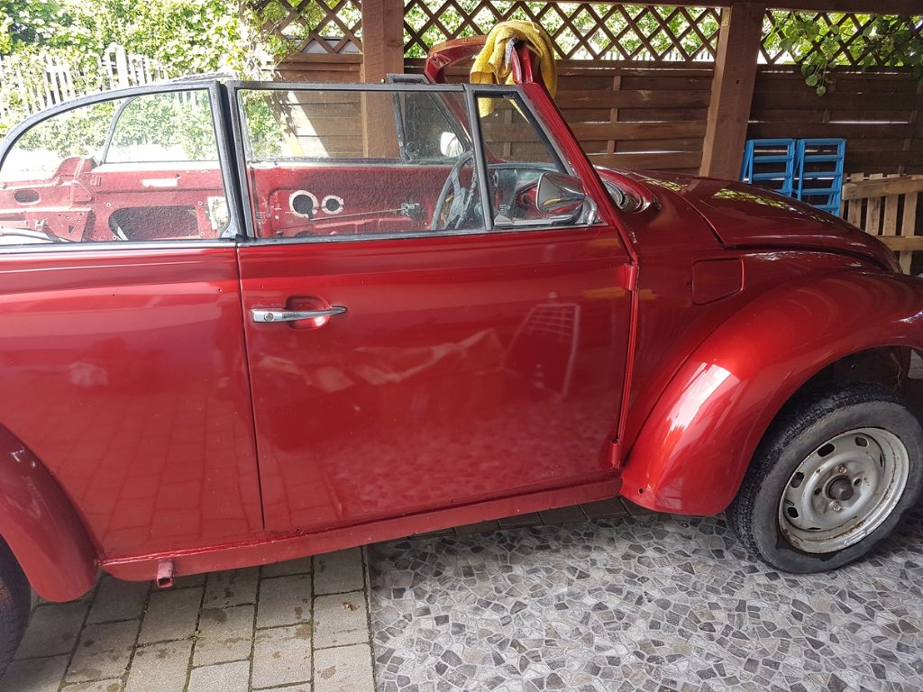

Hier mal erste Bilder,
Arbeit für die nächsten 1,5 Jahre, ganz viele Neuteile dabei, war heute nach dem holen und der ersten groben Wäsche.
