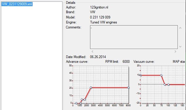

"Programmierung gibt es auf der 123 Seite als Download , aber nur auf der .com"
https://www.123ignitionshop.com/curves/ ... 129009.xml
https://123ignition.com/support/create-curve-tutorial/

Geile Kurve!!!! :lol: :lol: :lol:

Ich seh garkeine Kurve :roll:
Wenn das die zum runterladen ist, dann bricht gerade meine gute Meinung von 123ignition zusammen.

Das sieht aus wie eine 009 Kurve. Wäre aber schon mal besser als 009 original ohne Fliehkraft.;)
Soll man sich als Basis runterladen damit erst mal der Motor läuft.
Spezielle Kurven für den oder den Anwendungszweck sollte man nicht zur Verfügung stellen. Das kann böse in die Hose gehen.....

"Wenn das die zum runterladen ist, dann ..."
... yepp so ist das - hat aber auch keiner behauptet, dass dies der Schlüssel zum Sieg beim nächsten Bergrennen ist ... :mrgreen:
... sehe das eher so wie Baumschubsa - das ist die Basis und am Ende muß jeder seinen Weg abhängig vom restlichen Konzept gehen ... :obscene-drinkingcheers:
Welche Werte bei den Verteilern mit festen Kurven hinterlegt sind, werden wohl auch die wenigsten nachvollzogen haben.
Vernünftig geht das auch nur mit den Datenblättern, mit denen die Verteiler auf dem Prüfstand eingestellt werden. Die Übertragung in das 123 Schema ist dann wieder eine andere Nummer.
Auf jeden Fall ist ein Kurve als Ausgangsbasis schon besser als nichts.
