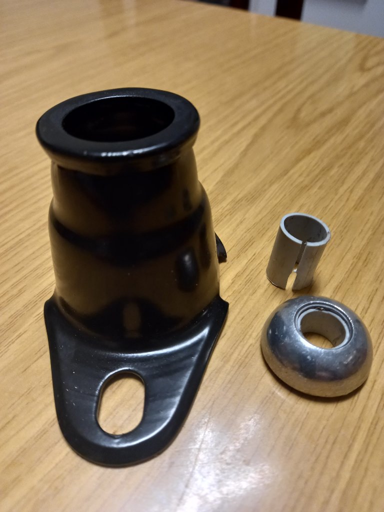

ich bin auf die Idee gekommen den höheren Schaltdom des Brezel/ VW Bus für eine unauffällige Schaltwegeverkürzung zu verwenden. Der Höhenunterschied zwischen Ovali und Brezelschaltdom beträgt 13,2mm.
Der Empi Unterlegblock ist 19,3mm hoch. Differenz 6,1mm. Den runden Einsatz von Empi habe ich 6mm gekürzt und mit einer einfachen Buchse versehen. Hierfür reichte mir ein 15mm Leerrohr für E-Kabel das ich längs eingeflext habe um es auf 14mm zu bekommen.
Jetzt muß es noch montiert und getestet werden.
