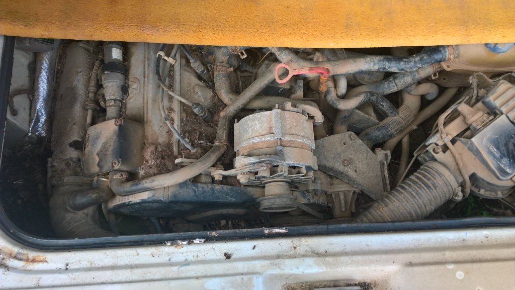

Hallo Allwissendes Forum, nach verschiedenen Käfern habe ich jetzt einen Transporter T3 ans Land gezogen, Papiere werden noch gesucht, Baujahr weiß ich, so gegen 1989, und es soll ein Umbau sein. Was ist das für ein Motor?
(Motor hat im Peilstab Capuccino = Motoröl mit Kühlwasser vermischt, muß mal im Vorspann gucken falls ich nen Riß im Motorblock haben sollte)

Ich hatte so etwas in der Kundschaft. Meistens wurden die Dieselmotoren gegen den 2,0l Motor aus dem Sharan oder Passat ersetzt. Das funktionierte mit dem vorhandenen Getriebe recht gut. Bei uns war ein weiterer Vorteil, daß durch den Katalysator die Euro 2/3 Schadstoffklasse erreicht wurde. Es gibt da ein paar Firmen die sich auf solche Umbauten spezialisiert haben. Das war auch mit Tüv Zulassung. Google mal und Du wirst bestimmt etwas finden.

Auf jeden Fall ein Diesel, Tippe CS oder der 1,7ner.
JX wirds net sein, sehe keinen Turbolader???

HHmmm, ich sehe aber ZÜNDKERZEN (stecker)!

Stand der Meldungen, fast eindeutig als Golf Gti Motor identifiziert, nach dem Waschen werden wirs wissen :-)

Ist wohl ein 2E/ADY Umbau, wurde ja ab und zu gemacht.
Da es für mich aber nur zwei vernünftige Benzin Motorlösungen im T3 gibt (DJ oder EJ22/25) hatte ich das gar nicht mehr auf dem Schirm. Meine damaligen Firmen - T3 mit 50PS Diesel sahen von der staubigen Optik ähnlich aus...

Golf GTI ist ein 2E Motor, ähnlich wie ABK und Konsorten. 2E-Umbau ist da das richtige Stichwort, Winkler oder Bosch Service Zupp wären da mögliche Adressen bzgl. Eintragung etc.

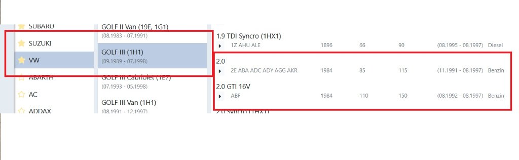

Im Golf 3 GTI gabs folgende Motoren:
Golf 3 GTI.jpg (33.49 KiB) 17407 mal betrachtet
Natürlich gabs den 2E auch im Passat usw.
Ein ABF wirds vermutlich nicht sein...

Das ist ein 2,0l-Motor höchstwahrscheinlich aus dem Golf3
Die häufigsten Umbauten waren MKB 2E, ADY oder AGG. Der abgebildete ist garantiert ein 2E, da er einen LuftMENGENmesser hat. Einspritzung sollte eine Digifant von Bosch sein.
ADY und AGG hatten eine Einspritzung (glaube Siemens Simos?) mit einem LuftMASSENmesser.
ABF kann es nicht sein, der ist ein 4-Ventiler mit Querstromkopf.
ABA kann es auch nicht sein, das war ein 2-Ventiler mit Querstromkopf.
ADC und AKR kenne ich nicht...
Edit: Cappuchino im Motoröl kann auch von vielen Kaltstarts ohne Warmlauf kommen. Beim 2E gerne auch am Öleinfülldeckel zu finden...
