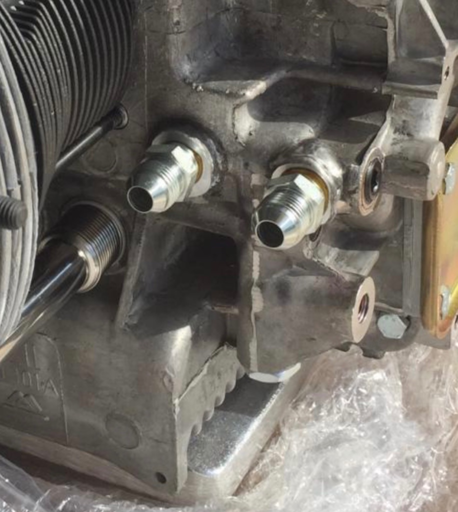

- Typ 3 Full Flow Bearbeitung (wer macht sowas? Siehe Bild unten)

also ich fahr einen 2005er im typ3 und mit dem FullFlow hab ich das so gelöst.Schrauberandy hat Gewinde auf Metrisch umgeschnitten und tiefer gesetzt. Gebläsekasten hab ich dann mit Knetalu wieder verschlossen
Grüße Turner

@Turner: ich wollte eigentlich ungerne am Gebläsekasten fräsen. Zudem müsste ja auch noch die Motortraverse bearbeitet werden (Schräglenker). Mal schauen, ob ich jemanden finde, der mir das Gehäuse aufschweißt…
