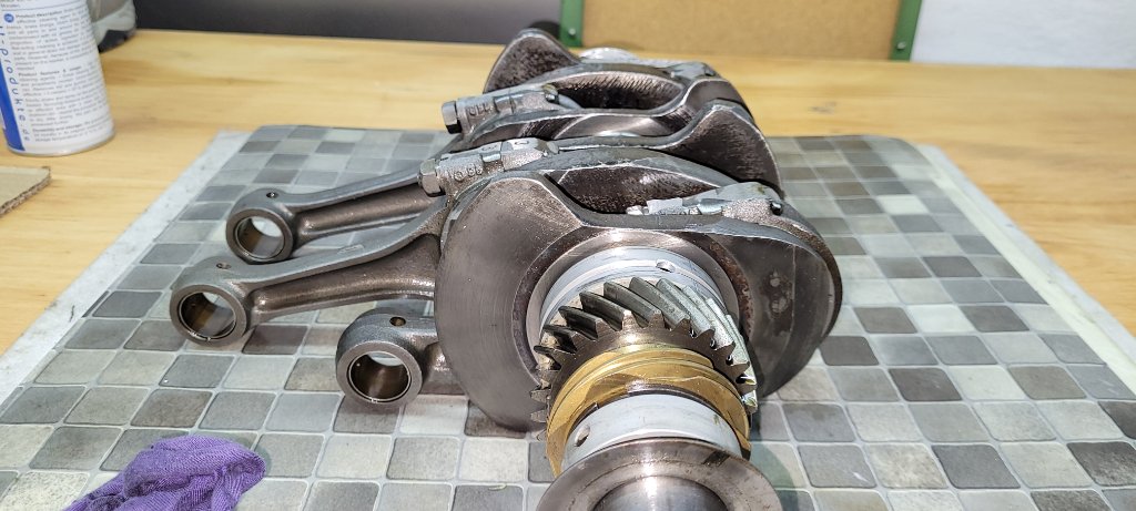

ich habe heute meinen bereits 20 Jahren alten RMB Motor zerlegt, in dem laut damaliger Spezifikation eine 78mm CB Kurbelwelle eingebaut sein soll.
Ich würde gerne etwas mehr zu dieser KW erfahren. Den exakten Hub muss ich erst noch rausmessen, aber die eingeschlagene Zahlenkombination 788004 lässt darauf schließen, dass der Hub evtl. 78,8 mm beträgt.
Erkennt jemand die Kurbelwelle?
Kann jemand in etwa einschätzen, bis wieviel PS diese Welle sinnvoll eingesetzt werden kann?
Die Welle hat auch acht Stifte fürs Schwungrad, wobei ein Stift versetzt gebohrt ist.

Ein Loch aussermittig stimmt SPG-Lochbild nennt sich das.78.8mm und 78,4mm gab es meineswissens beides mal.Aber es gab auch Gusskurbelwellen-obwohl ich denke das der Bernauer sowas nicht verbauen würde.Dan würde auch irgendwo eine scharfe Trennlinie sichtbar sein.

Der Motor wurde damals laut seinem Prüfstand mit 136 PS ausgeliefert. Das spricht eigentlich auch gegen eine Gusswelle.

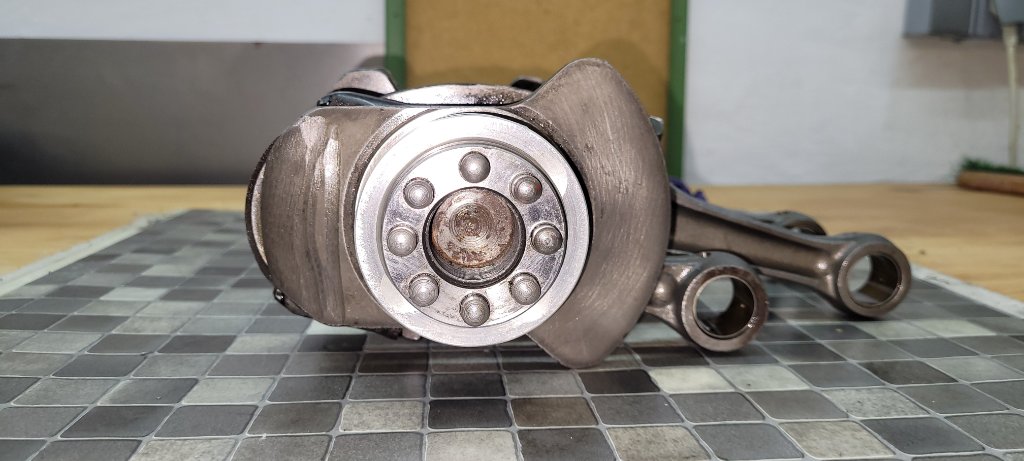

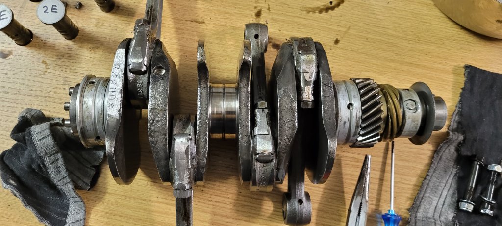

Ich habe euch noch Fotos aus einer anderen Perspektive gemacht. Ich sehe keine Trennfugen und gehe deshalb nun von einer geschmiedeten Welle aus. Seht ihr das auch so?

ich habe auch CB-Wellen in Verwendung die gleich ausschauen.
Ich würde deshalb sagt das diese Welle eine Schmiedewelle ist.
Gusswellen kenne ich nur von Scat ( hatte ich auch in Verwendung ) und die sieht etwas anders aus.

es ist auf alle Fälle eine geschmiedete Kw sollte 78 oder 78,8 mm haben, hat schon unsere damals  ein gedrehte Pleuellager Zwangs Öl Versorgung die mittlerweile jede gut Kw hat.
Die gedrehte Hauptlager Ölversorgung haben wir ab1987 bei den 356 Motoren getestet und fest gestellt das wir keine Pleuellagerschäden mehr haben.
Ps.Wir haben nie gegossene Kw verbaut.
Die Kw sieht ja gut aus, warum wurde der Motor zerlegt?
