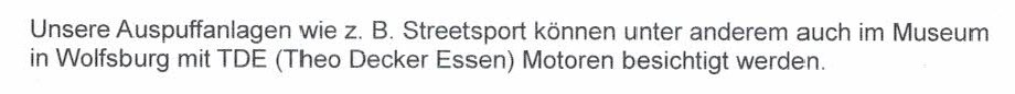

moin volker,
ahnendorp verweist ja gerne auf die fahrzeuge, welche im vw-museum wolfsburg mit entsprechenden auspuffanlagen zu besichtigen sind.
war da zwar vor vielen jahren mal vor ort, kann mich aber nicht an die details der autos erinnern.
vielleicht steht da ja ein kleinvolumiger typ1 mit streetsport.
gruß fux.
