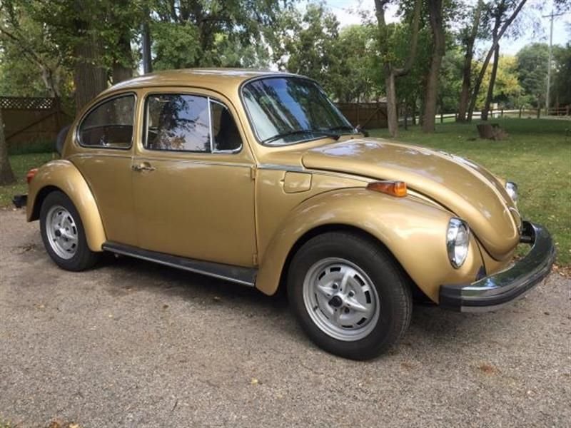

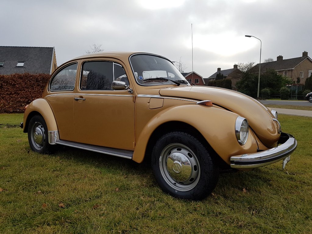

größer und deutlich schwerer (geeignet zur Tieferlegung) , die Halter sind eine Art Stoßdämpfer.
Ja, man sieht den Unterschied.
Gutes Beispiel
Gutes Beispiel
Quelle: https://www.2040-cars.com
Quelle: https://www.catawiki.com/no/l/10345023- ... 303-s-1972
