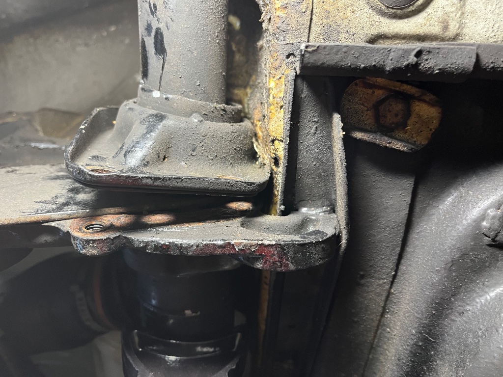

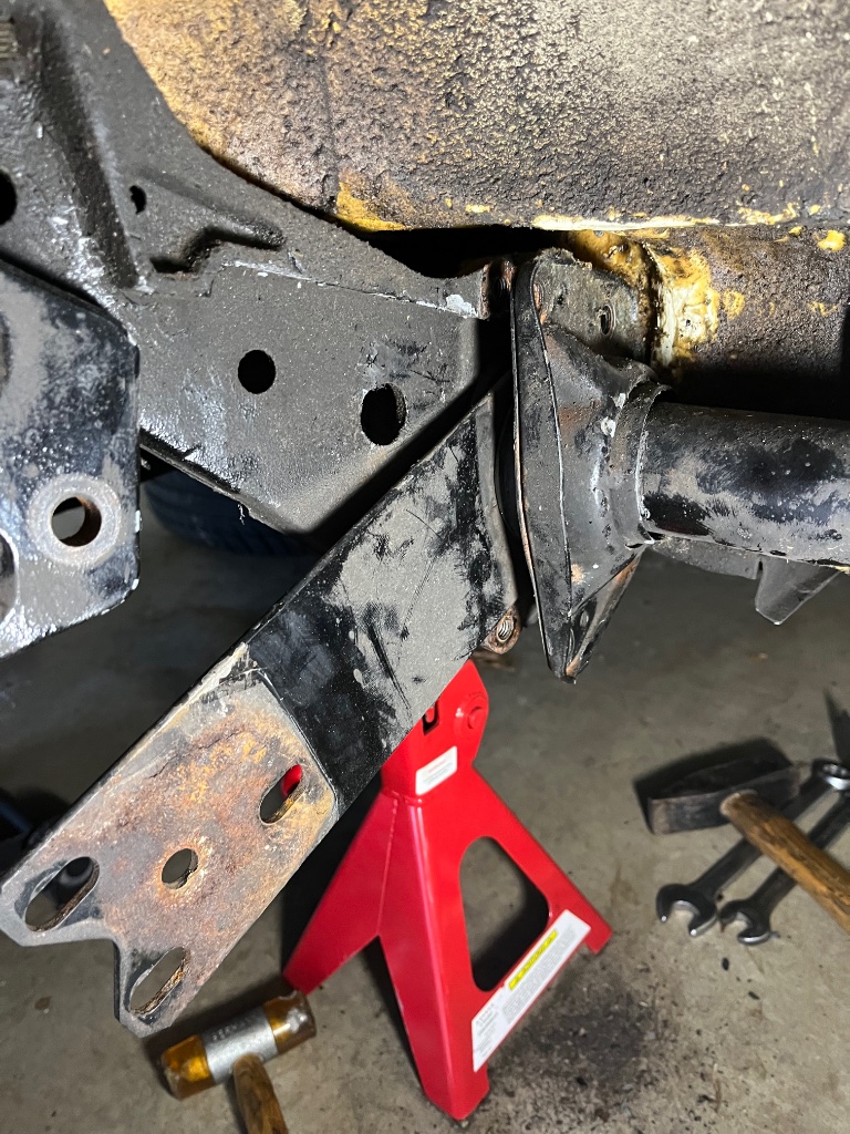

Moin zusammen, ich bin gerade etwas ratlos…
Ich wollte bei meinem 1303 die Drehstabgummis erneuern und hinten tieferlegen. Gleich vorweg, bitte nicht hauen, mach ich zum ersten Mal.
Hab auf der Fahrerseite angefangen und nach anfänglichem Fluchen, weil der Schränglenker immer im Weg war, ging das auch alles gut los.
Auf der Beifahrerseite hab ich mich schon gewundert, warum ich kaum an die obere Schraube Richtung Front rangekommen bin. Das Schwert konnte ich abheben, aber der Drehstab lässt sich nicht ziehen, weil der Deckel mit dem Häuschen kollidiert.
Hab ich jetzt irgendwo nen Gedankenfehler oder ist da was faul?

Es kann sein, dass da mal was Faul war, nämlich das Blech und da dann jemand eins drüber gebraten hat. Theoretisch könnte auch das Häuschen etwas schräg auf der Bodengruppe stehen. Ist aber stochern im Nebel ohne die Historie deines Käfers zu kennen,

ja, das geht!
Du hast jetzt den Deckel zur falschen Seite hin verkantet.
Mit einem Brecheisen etc. den Drehstab etwas wegziehen & plopp, der Deckel geht ab...

Beim nächsten Mal erst den Deckel runter und dann das Schwert über den Anschlag hebeln.
Die Deckel sind die geschweißte Doppelblechversion und wahrscheinlich durchgerostet.

@Lothar: Danke, hat geklappt. Da wäre ich echt nicht drauf gekommen. :confusion-scratchheadyellow:
@74er_1303: Lustigerweise garnicht.
