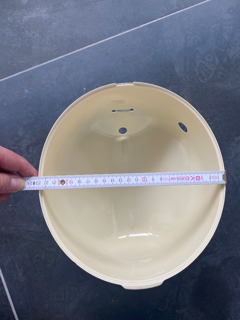

So habe mal gemessen, hoffe es hilft.
Quer 230 mm
Quer 230 mm

Hallo Speedy,
das sind alle Angaben und Infos die ich brauche. Jaja, sie sind oval. Bei nächster Gelegenheit mache ich mich ans Werk. Vielen Dank
