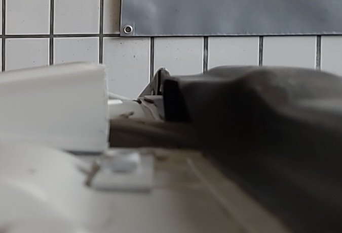

Kann mir bitte jemand Details zum Übergang des Rahmentunnelabdeckblechs zum Rahmenkopfboden zeigen?
Ich muss bei mir hier Bleche ersetzen und zuvor war es leider nicht mehr original.
Geht das weiße Blech über das schwarze?
Wie sieht das an den Ecken aus?
Danke und Grüße
Markus

Das weiße Blech muss natürlich noch verlängert werden.

Danke, beim letzten Link stößt man auf ein Foto, das die Stelle im Detail zeigt!
Der Tunnelboden geht demnach über den Überstand vom Rahmenkopfboden.

Ich glaube, ein paar mehr Bilder von diesem Bereich können nicht schaden.
DSC08680 (2018_06_29 21_08_00 UTC).JPG (99.53 KiB) 3193 mal betrachtet
DSC08679 (2018_06_29 21_08_00 UTC).JPG (99.57 KiB) 3193 mal betrachtet
DSC08678 (2018_06_29 21_08_00 UTC).JPG (115.2 KiB) 3193 mal betrachtet
DSC08653 (2018_06_29 21_08_00 UTC).JPG (136.32 KiB) 3193 mal betrachtet
