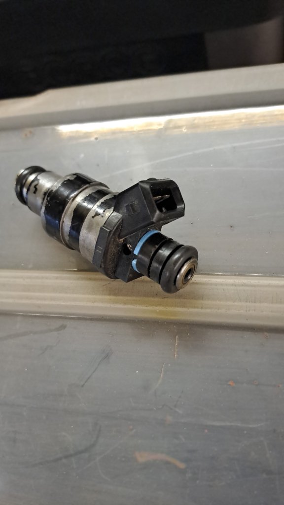

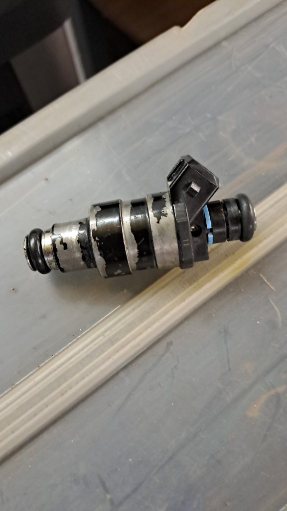

So sehen die Einspritzdüsen aus.Mir ist es egal ob der ersatz mehr oder etwas weniger liefermenge hat-das kann ich mittels programmieren ändern.Haupsache es passt in in der vorhandene platz.

Sieht wie eine ganz normale Bosch Düse der ersten Generation mit nur 1 Düsenloch aus...
Verbaut in den Fahrzeugen der 80er Jahre...

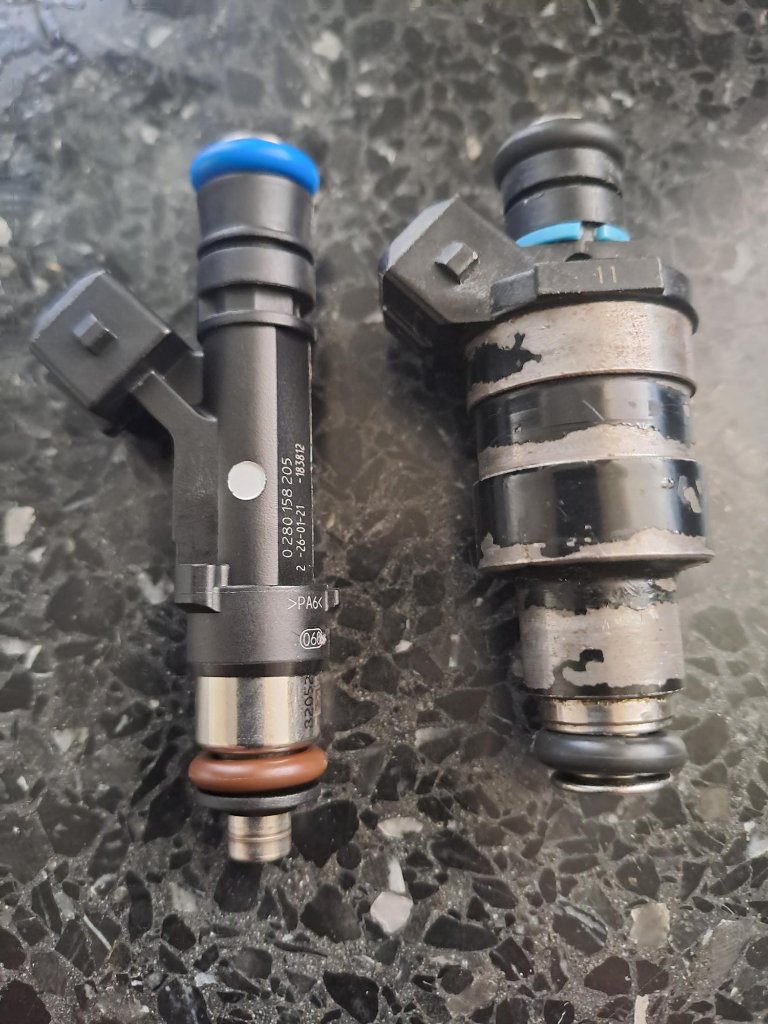

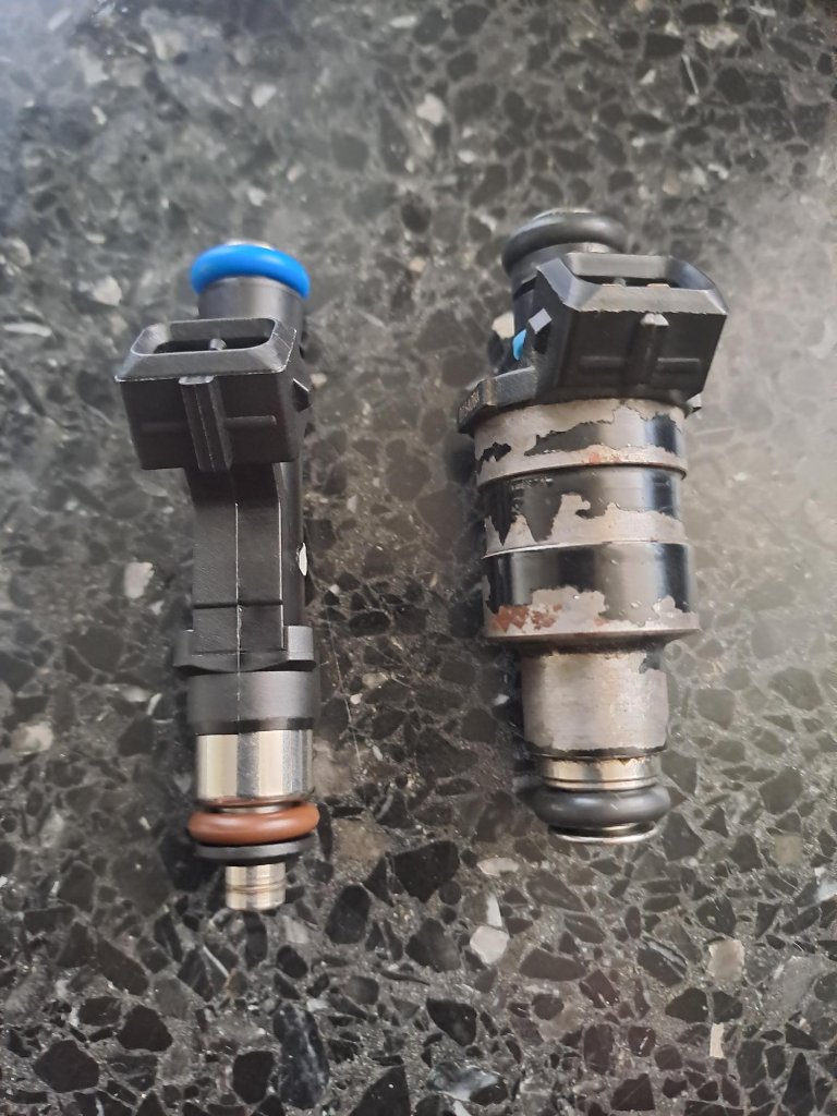

Vorgestern auf den Heimweg mal in Cuijk(NL)unweit von die Deutsche Grenze bei www.chargertech.de vorbeigeschaut und da vier neue EV14L-Einspritzdüsen gekauft.Was auffält ist das die Düsen nicht so stramm in die Kammern sitzen als die alten:vorher waren die Düsen viel mehr fixiert durch das wenige spiel zwischen Ventilbody und loch.Jetzt wird die position mehr durch den Fuelrail bestimmt.
Nach dem einbauen fiel auf das für den Leerlauf es von 20Ms auf 25Ms hoch müsste:ich denke mal das der eine Düse gut gesifft hat und damit der ganze Lambdawert höher aussehen liess.
Hierbei die Bilder:
Noch Dank fürs mitdenken! :up: :up:
Gruss,Arnoud

Andere Deadtime wird das gewesen sein warum du das korrigieren musstest!
