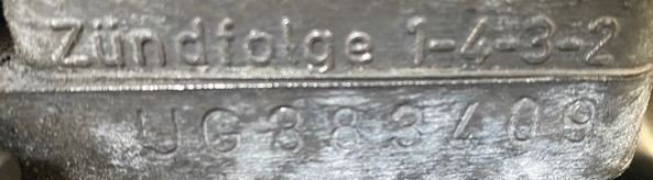

Hallo Allwissende,
was ist denn das für ein Motor?
Kennbuchstabe UG, sieht soweit original und unverbastelt aus, angeblich aus einem 1974er Käfer, Doppelkanal.
Kennbuchstabe UG.JPG (31.01 KiB) 1207 mal betrachtet

Ja, das hat meine Recherche auch gerade zu Tage gefördert. In der BRD kein Abgasgutachten usw., vermutlich bauähnlich AS...
Danke, kann zu...

Ist halt leider schwierig mit diesem Brasilien Kram.
Es wird ja auch gerade nen schöner GOL bei Kleinanzeigen angeboten zu einem imho netten Preis.
Wird man aber hier in GER nur schwer oder mit viel (Kosten)Aufwand auf die Straße bringen :(

von VeeDee
Der Motor ist prinzipiell baugleich mit dem deutschen AD/AS. Diese Motoren wurden von diversen Importeuren nach D geholt und hier als Ersatz für die AD/AS-Motoren verkauft. Solange kein allwissender Prüfer darüber stolpert einfach weiter nutzen. Im Notfall lässt sich immer noch die Nummer ändern.
