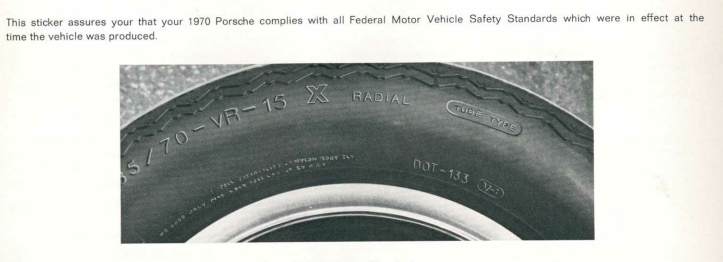

VeeDee hat geschrieben: ↑Mi 2. Apr 2025, 15:45 Frühe Fuchs-Felgen haben auch keinen Hump und werden ohne Schlauch gefahren. Porsche hatte da nie ein Problem mit.
Porsche hat auf den frühen Fuchsfelgen Radialreifen mit Schlauch montiert. Hier ein Screenshot aus einer 70er Bedienungsanleitung, die Füchse mit Hump kamen 1971.
Man kann bei den frühen Füchsen irgendwie Ventile einziehen, aber wirklich gedacht sind sie nicht dafür. Es gibt überhaupt keine richtige Auflagefläche...
Auf dem Bild einer originalen 4,5 Zoll Felge sieht man das ganz gut.
Ganz sicher sähen die Felgen an der Stelle anders aus wenn sie für Schlauchlosreifen gedacht wären.

In dieses Ventilloch gehört kein Schlauchlosventil! Das ist nur für Schlauchventile gedacht.
