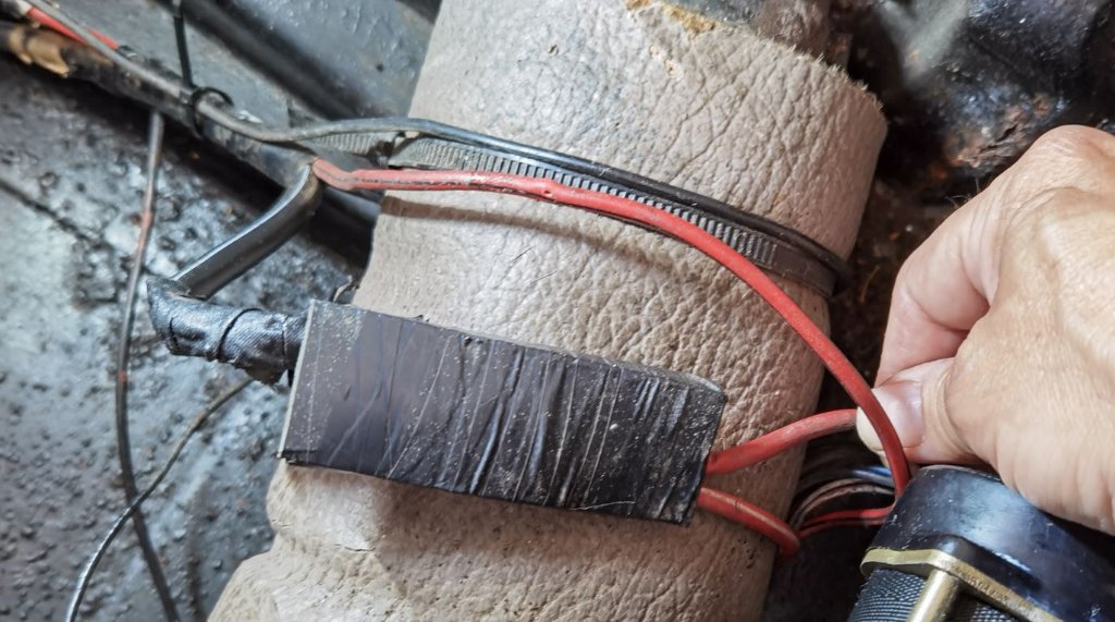

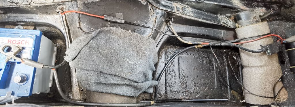

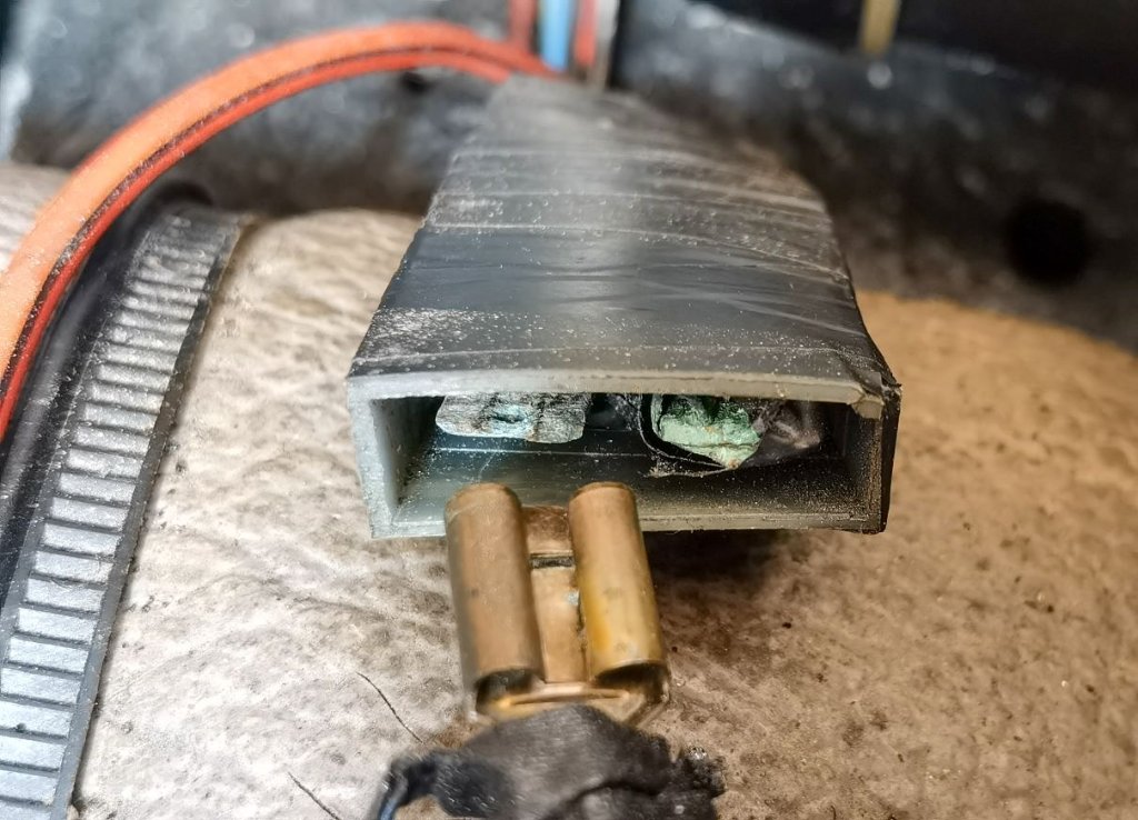

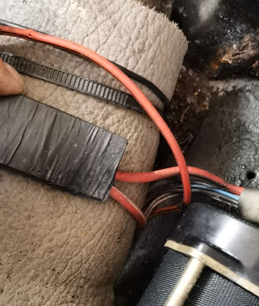

Die Funktion dieses Kästchens erschließt sich mir nicht. Vielleicht hat da schon wer gebastelt. Hier noch zwei Bilder davon:

Guenther-Nbg hat geschrieben: ↑Do 29. Jun 2023, 16:50Dann den Stecker des ominösen Kästchens gelöst, gereinigt und so gut es ging angeschliffen. Er sah echt lausig aus, siehe Bilder:
das Ominöse Kästchen ist nur ein Verbinder für größere Drähte/Stecker und absolut tot.
Der 4-Fach Leitungsverbinder für 9,5er Stecker (VW Teilenummer 133 937 078) sollte bei VW noch erhältlich sein.
Zubehörquelle z.B. https://www.csp-shop.de/elektrik/leitun ... 0463a.html
Guenther-Nbg hat geschrieben: ↑Do 29. Jun 2023, 16:50 Das mit dem Relais interessiert mich auch, dazu fehlt mir aber noch Input. Was der bewirkt und wie das einzubauen ist, muss ich noch googeln.
gibt es mehrfach im Forum z.B. hier viewtopic.php?t=22556

Das Rot/Schwarze Kabel, was an diesem Verbinder vorbei geht, ist das Kabel zum Anlasser Kl. 50.
Wenn Du da Spannung direkt von der Batterie drauf legst, sollte der Anlasser laufen (Gang raus!)
Da müsste ebenfalls ein Verbinder wie der, den Du da bereits hast, aber nur für eine Leitung, montiert sein.
Wenn der so ähnlich aussieht, wie der den Du da gerade in der Hand hast, dann sollte das Dein Startproblem sein.
Der oxidierte Verbinder ist Dein Ladekabel. Dieser Fehler sorgt für schlecht geladene Batterien und glimmende Ladekontrollleuchten beim Fahren mit Licht.
Es geht auch ohne Verbinder, Schrumpfschlauch drüber und sauber verlöten.
Sei froh, das Du das jetzt gefunden hast. :up:
