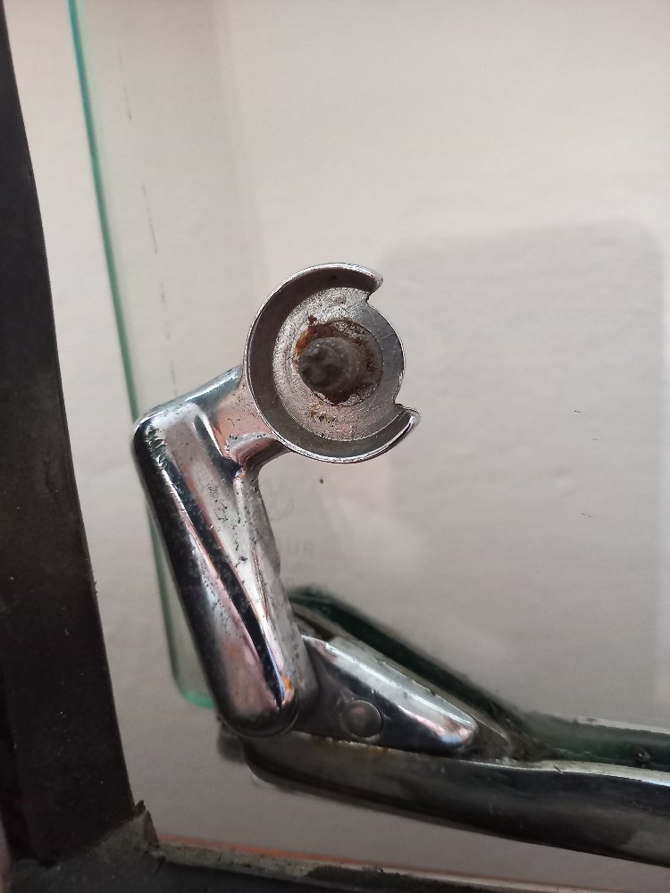

Verschluß Dreiecksfenster.jpg (85.14 KiB) 2864 mal betrachtet
bei meinem Wagen sind die runden Gummiteile am Öffner der Dreiecksfenster nicht mehr vorhanden. Vom Zubehör habe ich jetzt die kompletten Vorreiber zum Verriegeln der Dreiecksfenster gekauft, bin aber ratlos, wie ich die montieren soll.
Kann ich die Gummiteile umstecken oder muss ich die kompletten Vorreiber tauschen? In älteren Beiträgen gingen Reparaturen immer in Richtung komplette Demontage der Dreiecksfenster, was ich aber möglichst vermeiden will.

Hallo Wolfgang, das sähe dann so aus:
Du entfernst die Türpappe und löst die Verschraubung (Nr. 13) der Steckachse des Drehfensters - siehe hier:
https://www.volkswagen-classic-parts.co ... .html#/216
Dann oben den Niet lösen (ausbohren) und Fenster rausnehmen.
Mit einem Cuttermesser o.ä. möglichst viel der Gummidichtung rausschneiden.
Die beiden Nieten des Vorreibers unten am Rahmen wegfeilen.
Glas herausziehen (evtl. das Fenster vorsichtig!! erwärmen).
Einbau dann umgekehrt, wobei man zum Einpressen des Glases ein Holzmodell braucht, das als Widerlager die Kontur des Rahmens hat, ansonsten keine Chance...
Auch das Einlegen der neuen Dichtung vorher ist recht fummelig...
Du siehst, ein kpl. Fenster ist einfacher :angry-nono:
Re: 1302, Verschluß Dreiecksfenster
Verfasst: Di 25. Apr 2023, 15:10
von VeeDee
Geht auch anders:
Der Hebel ist mit einem kleinen Spannstift auf der Welle/Grundplatte fixiert. Spannstift mit Dorn/Nagel heraustreiben, darauf achten, dass die im Hebel liegenden Kleinteile nicht wegfallen, und auf der anderen Grundplatte wieder montieren.
Ist etwas fummelig. geht aber.
Verfasst: Di 25. Apr 2023, 18:59
von alex857
möglicherweise ist Deine Nachricht missverständlich. Du möchtest den Vorreiber, also das dreieckige Teil mit dem großen schwarzen Knopf dran tauschen?
Dann reicht es, von unten die beiden Nieten auszubohren (vorsichtig, Glas nicht beschädigen), die Dichtmasse um den Vorreiber zu entfernen, den alten Vorreiber herauszuschieben und den neuen hineinzuschieben, mit Poppnieten (Blindnieten) befestigen und wieder mit Dichtmasse abdichten. Dauert pro Seite keine Stunde.
Habe ich Dich richtig verstanden?
Gruß Ales
Verfasst: Fr 28. Apr 2023, 19:39
von rme
Den Plastik-Knopf kann man auch separat tauschen. Ich habe das vor Jahren mal gemacht, welchen Trick man da anwendet habe ich nicht mehr präsent. Fakt ist aber, im Werk wurden die aus getrennten teilen zusammen gesetzt.
Verfasst: Di 2. Mai 2023, 14:19
von Wolfgang1302
Die Lösung mit dem einfachen Tausch des Plastik-Knopfes wäre der einfachste Weg. Hat jemand den Tausch schon gemacht und weiß vor allem noch, wie es ging?
Wolfgang
