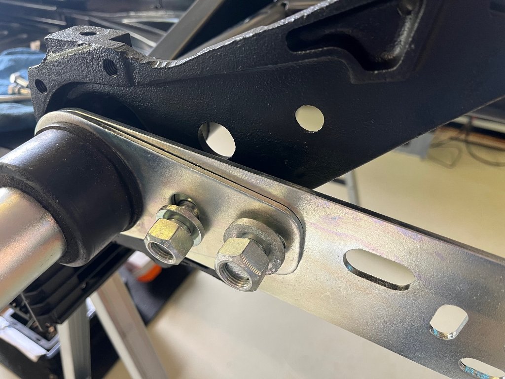

kann mir jemand auf die Sprünge helfen.
Wie ist bei diesen Federschwerte die Vorgehensweise? In unterste Position festschrauben dann den Winkel am Drehstab fixieren?
Wie kommt man später an den Excenter noch ran? Gibt es dafür einen schmale Gabelschlüssel?
Grüße Jochem

als "komfortable" Lösung werden in die Schrauben meist Sechskante erodiert (vgl. z.B. Anzeige unten)

Ich stelle die Schwerter Mittig ein. Einen 24-er und 36-er Schlüssel aus 4 mm Stahl lasse ich lasern. Wenn jemand Interesse hat, einfach melden.
