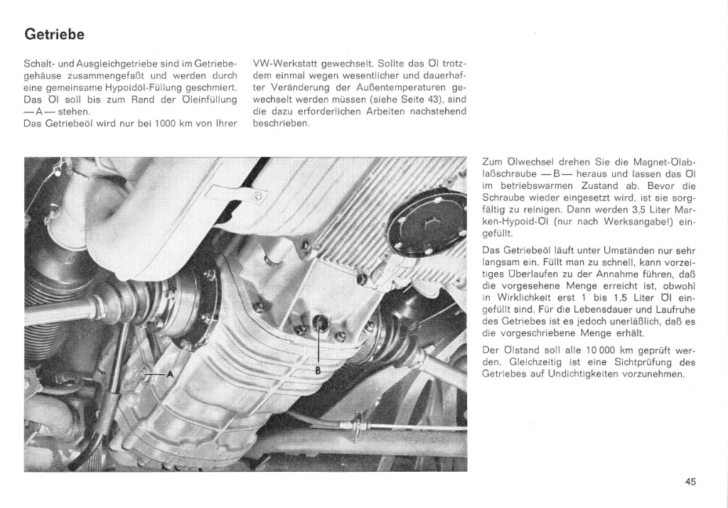

Hallo Toto,
Beschreibung zum Nachfüllen des Getriebeöls finden sich damals noch in den Betriebsanleitungen:
toto hat geschrieben: ↑So 26. Mär 2023, 12:53kann ich den ölstand nicht evtl über die achsmanschette etwas auffüllen?
wie soll das gehen, die liegt tiefer als der Einfüller...
da wirst Du wohl etwas verrenkungen oder mehr auseinanderbauen müssen.

Re: Getriebeöl auffüllen
Verfasst: Do 30. Mär 2023, 09:49
von Marc_Voss
Das gezeigte Bild ist von einem Doppelgelenker, der hat eh keine Verbindung zum Getriebe.
Das kann nur bei der Pendelachse passieren.
Mit entsprechender Schräglage des Autos könnte man es in der Wüste oder Sibirien tatsächlich so machen.
Hierzulande wäre aber die Konstruktion eines passenden Werkzeugs zielführender.
Viel Erfolg.
