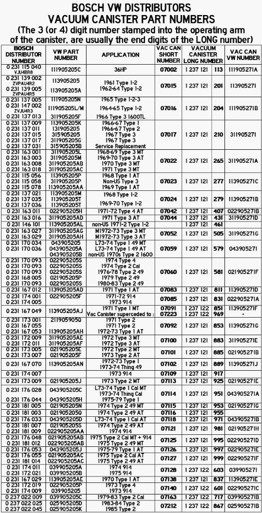

Re: Übersicht technische Daten doppelte Unterdruckdosen Bosch
Verfasst: Mo 20. Feb 2023, 11:09
von Schnabelbus
Verfasst: Mo 20. Feb 2023, 11:49
von Junebug
Hallo Johannes,
danke, die Übersichten kenne ich. Ich suche aber etwas in der Art, dass man die Werte direkt bezogen auf die Teilenr. der Drckdose hat und nicht erst rückwärts über die Verteilernr. auf die verbaute Druckdose sucht.
