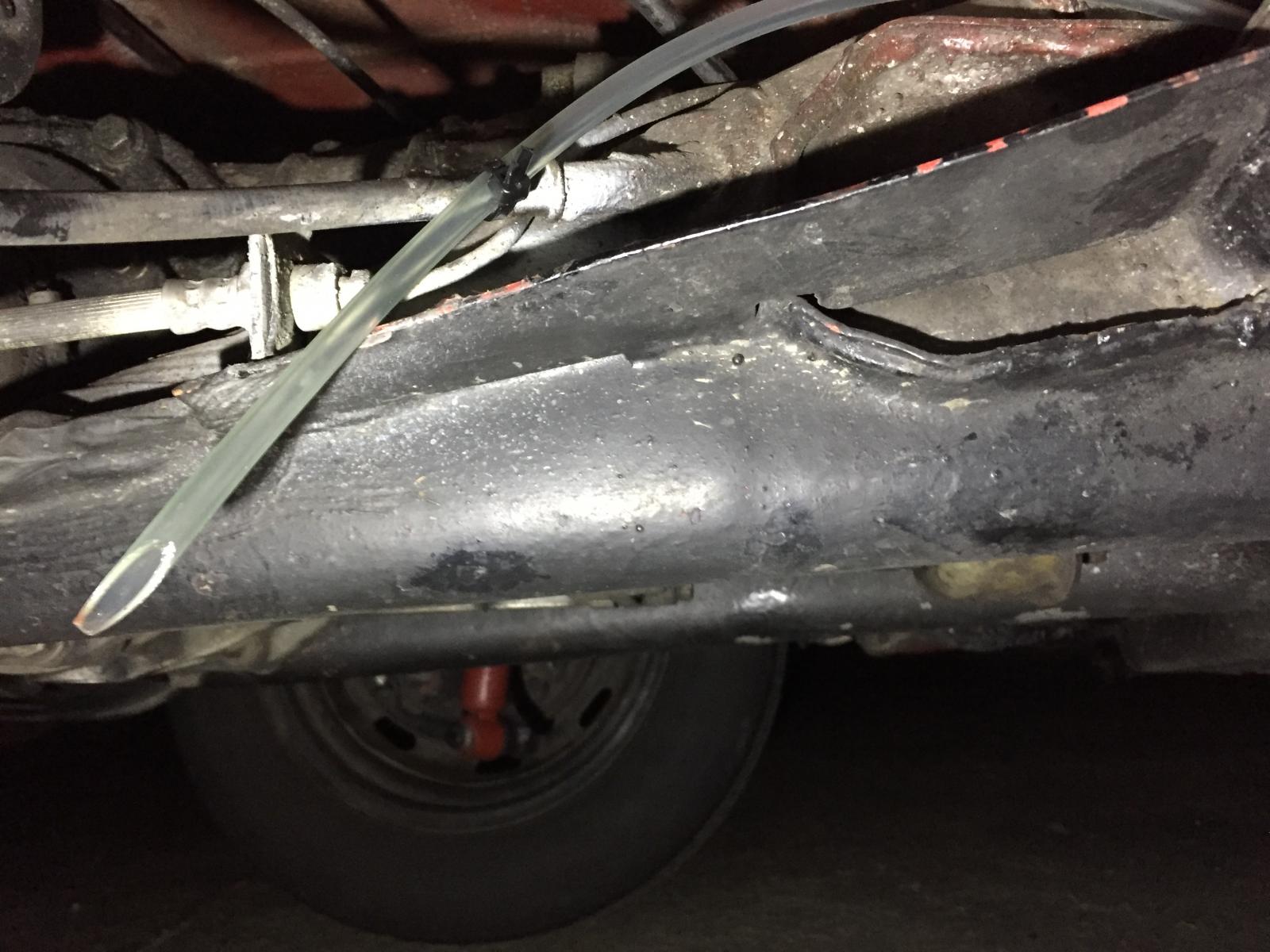

sowohl die von mir üblicherweise verbauten 6 V, 77 AH als auch die 12 V, 44 AH-Batterien haben jeweils seitlich im Deckel der kurzen Seite ein 6mm Entlüftungsloch. Ich verschließe eines davon mit einer M6 Schraube und verlege aus dem anderen einen Entlüftungsschlauch durch die Tülle des Anlasserkabels hinter das Hinterachsquerrohr nach außen.
