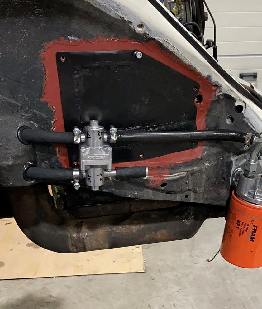

ich war vor der gleichen Aufgabe gestanden. Hatte mir dann die aus VA Blech gekauft, und die waren mir zu dick, vor allem dieser 2mm Verstärkungsrahmen, und auch genau genommen überhaupt nicht passend. Habe die dann wieder verkloppt und mir die Deckel selber gemacht. Einfach die gewünschte Form anzeichnen und dann mit der kleinen Dremel Trennscheibe das Originalblech rausgetrennt. Dann aus einer Blechtafel einen Rahmen geschnitten und auf den Ausschnitt draufgebruzzelt. Motorseitig dann 6er Muttern dran gebruzzelt. Bisschen dünner Moosgummi noch zum Abdichten. Fettich sind absolut passgenaue Deckel. Kann man auch viel schöner machen wenn man's kann, mir taugts.

Gewünschte Öffnungen angezeichnet, rausgeflext und die rausgeschnittenen Bleche als Vorgabe für neue Bleche (mit ringsum ca. 1,5 cm Überstand) genutzt. Neue Bleche mit Schraubstock und Hammer angepasst. Rausgeflexte und neue Bleche passend zusammengeschraubt. Löcher in die Überstände der neuen Bleche reingebohrt und Nietmuttern in die Innenkotflügel eingepresst. Mit Inneninbus- oder Sechskantschrauben befestigt. Die Bleche setze ich nach Ausbau wieder mit abtupfbarer Scheibendichtung ein, die gut dichtet, elastisch bleibt und leichter zu entfernen ist als beispielsweise Sikaflex. Die beiden mittleren Schrauben dienen nur zum Rein-/Rausheben.
