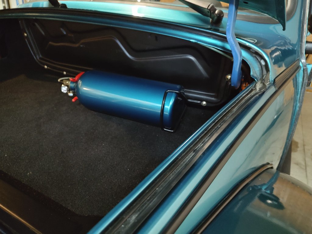

Beitrag von AIC-Peter »
Vorab - ich nutze die Scheibenwaschanlage NIE.... Es geht mir in erster Linie darum diese funktionsfähig zu halten....
Reserverad / Reserveradmulde kann bzw. will ich aus anderen Gründen nicht nutzen... ;)
Bisher habe ich dann zum TÜV Termin einfach ein Reserverad vom Daily in den Kofferraum geworfen und wenn der Prüfer die Funktion der Scheibenwaschanlage zersetzen wollte habe ich schnell den Schlauch angeschlossen und er war zufrieden....
Jetzt habe ich mir Gedanken gemacht was ich sonst alles Druckspeicher verwenden kann und ein abgelaufener Feuerlöscher erschien mir dafür geeignet.... Ventil eingebaut.... Manometer ist ja schon dran...Der ist zwar klein - aber da er mit 8 Bar gefüllt werden kann reicht das kleine Volumen doch für einige Spritzvorgänge.
Jetzt steht morgen der nächste TÜV Termin an und irgendwie überkommen mich plötzlich Zweifel ob ich mit dieser Lösung nicht beim Prüfer für Diskussionen sorge...... In die Richtung.... Ungeprüfter Druckbehälter im Fahrzeug verbaut oder so ähnlich... :confusion-scratchheadyellow:
Wie ist das die rechtliche Lage.... Darf man so einen Behälter einfach in Fahrzeug verbauen.... Wobei das ja eigentlich kein Festeinbau ist.... Steckt ja nur lose im Halter?? Aber nachdem der Schlauch ja dauerhaft angeschlossen ist und für die Funktion der Scheibenwaschanlage erforderlich... Also doch Bestandteil des Fahrzeugs.....?
Ich weiß... Das ist Pillepalle.... Will aber doch nicht wegen sowas morgen wieder heimgeschickt werden... Andrerseits interessiert mich doch was er zu der Lösung sagen würde....
Was meint ihr.... Stehen die Chancen gut.... Oder lieber bleiben lassen...?
Oder hast noch jemand eine ganz andere Idee für einen Druckspeicher?
Gruß aus Bayern
Peter

das kann dir keiner beantworten, da es vom Prüfer abhängig ist. Wenn er seinen Kopf benutzt ist es ok, wenn er Vorschriften wälzen will, dann nicht.
Mein Prüfer würde sich freuen und den Deckel wieder zu machen. Ist doch funktional und eine gute Lösung.
Ich würd jetzt nicht 8bar drauf ballern, 2 reichen auch. Kannst du ohne großen Aufwand nachfüllen?
Und hast du einen Druckminderer dazwischen?
Grüße Bert

Hallo, wenn man es genau nimmt sind Druckflaschen in "geeigneten" Halterungen zu befestigen. Das ist bei Gas- oder Tauchflaschen vorgegeben wird aber meist nicht gemacht. Du hast den Feuerlöscher waagerecht montiert, da ist die Halterung sicher ungeeignet oder "oben" ist noch etwas gegen raus rutschen in Kurven vorhanden. Dem Prüfer würde ich das im Vergleich zum Ersatzrad mit möglichen 2 Bar erklären....sollte dann wohl zu verstehen sein! Mehr wirst Du nicht brauchen um lange "Luft" zu haben.....Ist doch ein schickes Gimmick und nachhaltig statt entsorgen....

Erstmal Danke für die Antworten.... Scheint also meine Bedenken doch nicht gaaanz unbegründet... :roll:
Zu den 8 Bar.... An meinem Waschwasser Vorratstank ist das Rückschlagventil defekt.... Heißt wenn ich den Schlauch abschraube entweicht der komplette Systemdruck...
Wenn ich also den Löscher mit 8 Bar befülle und dann den Schlauch anschließe wird jedes Mal das ganze System incl. Behälter neu mit Druck beaufschlagt.
Da ich ja eh nur einen kleinen Schluck Wasser im Tank habe ist das eine ganze Menge Luft und der Druck in Löscher fällt damit dann gleich Mal deutlich ab... Da bleiben max 2-3 Bar anstehen.
VW gab damals 4,5 Bar vor.... Also von daher alles in Grünen Bereich.
Zur Montage... Da die Aluhülle ja leer ist, wiegt der nur wenige Gramm....die Massenkräfte beim Lenken und Bremsen sind dementsprechend gering.... Kann mir zwar nicht vorstellen dass sich das jemals selbstständig machen könnte, aber ich kann ja am Flaschenhals noch einen Sicherungsriemen anbringen... Sicher ist sicher.
Gepäck in Kofferraum ist ja sonst auch nicht weiter gesichert und kann in Extrem Situationen rumfliegen?!
Ich mach jetzt folgendes... Morgen lege ich wieder ein zusätzliches Reserverad in den Kofferraum und schließe da den Schlauch für die Waschanlage an.
Den Druckspeicher bleibt als"Deko" mit drin.
Ich werde den Prüfer dann Mal Fragen was er davon halten würde wenn ich damit die Waschanlage betreibe... ;)
Wenn er Stress macht, klipse ich ihn aus der Halterung und halte ihn in der Hand bis die Prüfung fertig ist.
Wenn er die Idee gut findet, weiß ich dass ich mir das nächste Mal das Reserverad sparen kann... ;)

Wenn ich das richtig erkannt habe, dann hast du die Halterung am Wischerkasten befestigt.
Die Flasche jetzt noch mit einem Riemen an der Halterung sichern und gut ist.
Kenne ich so z.B. aus dem LKW Bereich. Da sitzt z.B. der/die Löscher (6Kg) mit der Halterung in einem schnell zu öffnenden Behälter.
Damit der Feuerlöscher beim Bremsen ect. sich nicht selbstständig macht ist er
noch mit einem Gummi/Riemen gesichert.
LG Gerold

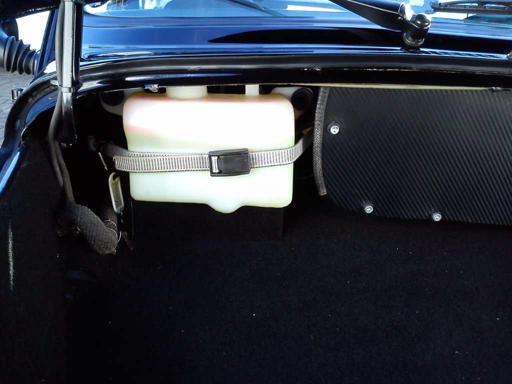

Für die Überprüfung mache ich ein bisschen Druck direkt in den Wasserbehälter.
Für ein paar Spritzer reicht es, und danach lasse ich den Druck wieder raus. Hab keine Lust auf eine Überschwemmung im Kofferraum ^^

Wie machst Du das praktisch - einfach kurz auf einen Reifen aufschrauben und hält das Rückschlagventil den Druck im Behälter?
Das RV ist bei mir ja leider defekt.... :? :(
Genau deshalb hat mein Feuerlöscher ja zwei Ventile.... Mist.... Gerade merke ich dass ich daran ja gar nicht gedacht habe ... Dann ist es ja gar nicht so dass ich mit 8 Bar aufpumpen muss.... Danke für den Gedankenanschupfer... :up: :up:

Am Wasserbehälter ist bei mir ein normales Autoventil.
