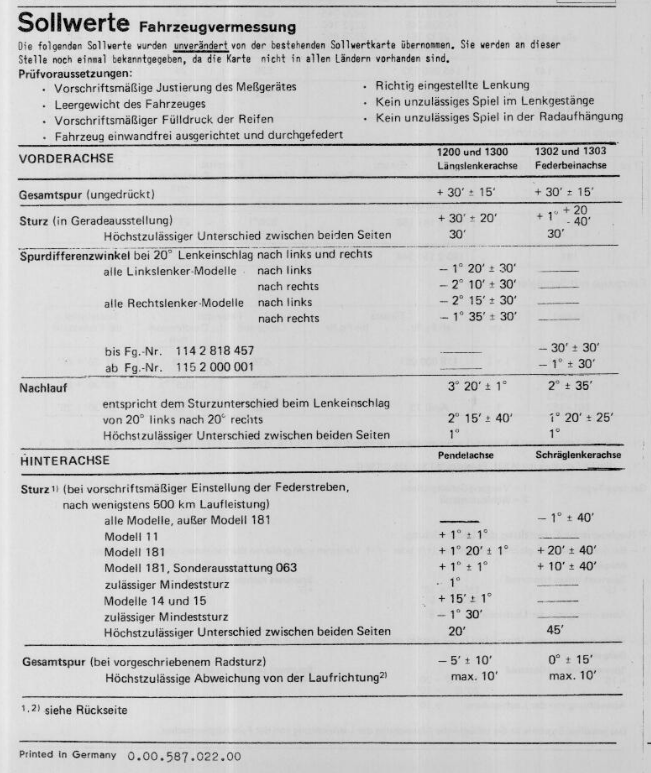

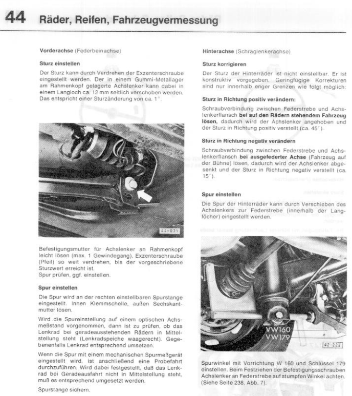

Quelle: https://www.volkswagen-classic-parts.co ... -1985.html
aus der Praxis und reicht für den Anfang, wenn du die Federstrebe von Hand über die Anschlagkante bekommst wird der Käfer viel zu tief, es sollte mit Montiereisen und viel Nachdruck machbar sein

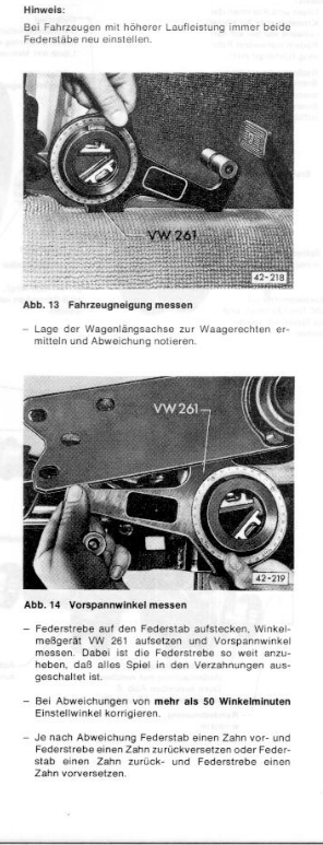

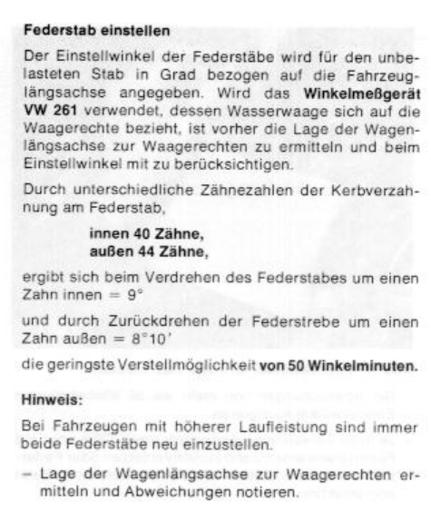

erstmal danke für die Daten, ich bin beim unteren Bild:
Drehstab/Federstab einstellen, wo steht denn der Einstellwinkel ???
Das mit den Zähnen ist mir klar, und den Rahmentunnel stelle ich mit der Wasserwaage genau ins Wasser, auch klar.
Wieviel Grad stellt man dann ein?

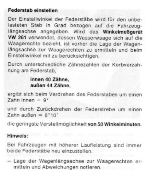

von Turbobenno
Drehstab 22mm - 21Grad 20Minuten
Drehstab 23,5mm - 18Grad 30Minuten
Serieneinstellwerte ohne Tieferlegung für Schräglenker
