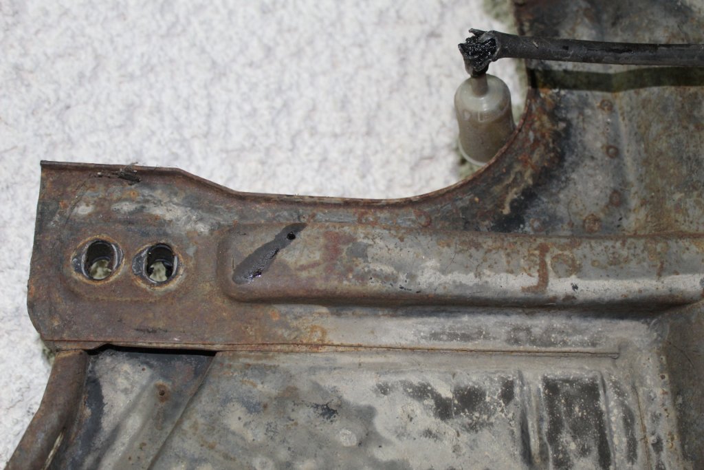

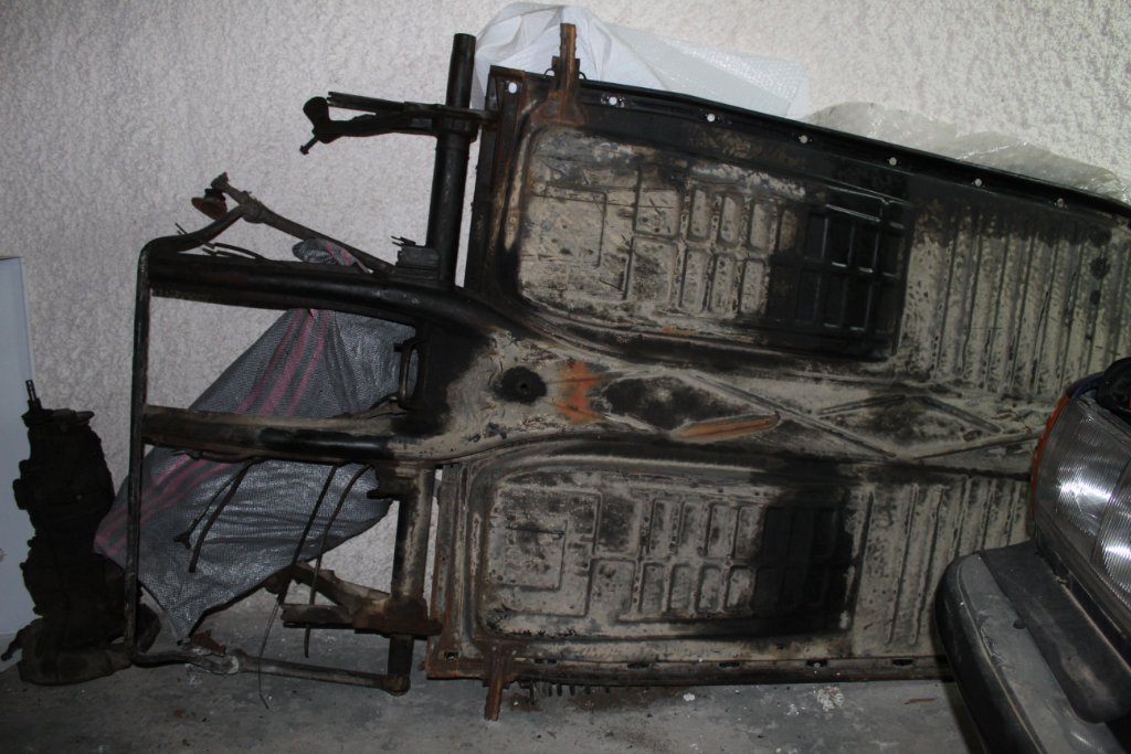

Hier 2 Bilder
Re: Bodengruppe kaufen
Verfasst: Mi 7. Sep 2022, 16:06
von Xmil
Ich weiß nicht, ob man tragende Teile schweißen darf, ich will es auch nicht wissen. Manchmal ist es besser, man fragt nicht erst, sondern macht es :D
Vor 30 Jahren dachte ich auch so wie du und bin mit meinem gebrochenem Motorradrahmen in eine zugelassene Schweisserei gefahren, der hat auch kein Zertifikat oder sowas dafür ausgestellt.
Zu dieser Zeit war ich bester Schweisser in meinem Ausbildungsjahr, die Schweißnaht hätte ich besser gemacht.
Es ist ja nicht viel zu sehen, aber wie ich schon weiter oben vermutet habe, ist an der Bodengruppe nicht soviel, aber was von der Karosse schon zu sehen ist, da weiß ich aus Erfahrung was dir blüht.
Und beim Cabrio musst du (fast)immer die Schweller mit machen, d.h. volles Programm mit Versteifungen einsetzen, sonst passt am Ende nichts mehr.
Bodengruppe zb hier
https://www.ebay-kleinanzeigen.de/s-anz ... nt=app_ios
Kann man machen, aber die Sache mit der Fahrgestellnummer würde mir nicht gefallen.

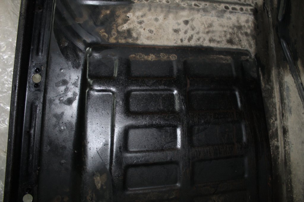

Man konnte eine andere Bodenplatte nehmen, deren FGN streichen lassen und die Fahrgestellnummer "deiner" Bodenplatte draufprägen lassen, das mußt aber fragen bei Deiner Zulassungsstelle ob/wie das klappt. Falls die das hinnehmen, ich habe hier in Athen eine perfekte und rostfreie 1302er Limo Bodenplatte aus einer Abwrackprämie deren FGN abgeschnitten ist und kann sie Dir anbieten.

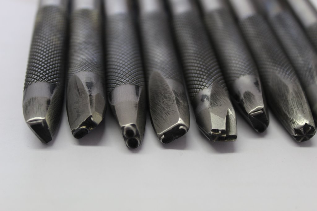

Oder andere gar nicht legale Lösung, FGN schleifen und mit Schlagzahlen Deine selbst draufprägen. Aber finde mal die Schlagzahlen mit dem VW Schriftbild !! Die kosten so um die 2000 € falls Du sie jemals findest !! Und Du bist dann immer noch ILLEGAL !!!
MfG
Da lohnt es mMn viel eher legal zu bleiben und Deine Bodenplatte restaurieren lassen zu 3000 bis 4000 €, die ist dann wie Neu und Du hast Deine Ruhe, und das Cabrio seine Geschichte erhalten.
Es ist nicht schwer die zu reparieren, es ist nur so, hast Du keine Lehre zum Ausrichten beim Schweißen ist die Bodenplatte dann schräg und der Käfer wird seitwärts ziehen.

Hallo, Limo hat die Bezeichnung 11, Cabrio 15...ein Wechsel fällt anhand der Nummer auf ist aber machbar.
Die Fotos der BG sehen jetzt zwar wüst aus aber das ist alles reparabel und an tragenden Teilen darf man schon schweißen. Natürlich nicht jeder Bruzzler aber eine andere Bodengruppe kostet auch, ist meist auch zu restaurieren und ich würde die originale restaurieren (lassen) um auch die original Nummern zu behalten. Der Behördengang die Fahrgestellnummern anzupassen als ErsatzbG ist heute sicher nicht mehr so leicht wie vor 25 Jahren....das kennt doch kein junger Prüfer...
Die Schweißorgien am Häuschen sind sicher auch sehr umfangreich, da ist die Instandsetzung des Bodens erst der Anfang. Wie schon geschrieben gibt es viele Firmen die die BG in den Neuzustand versetzen können!
