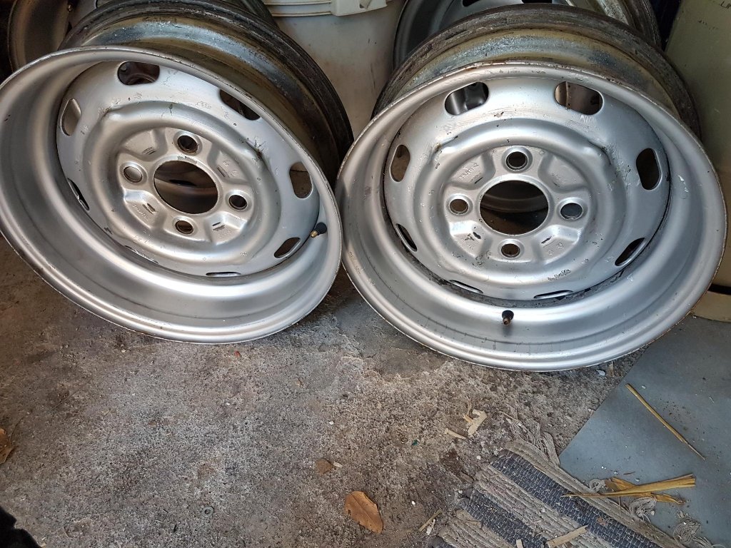

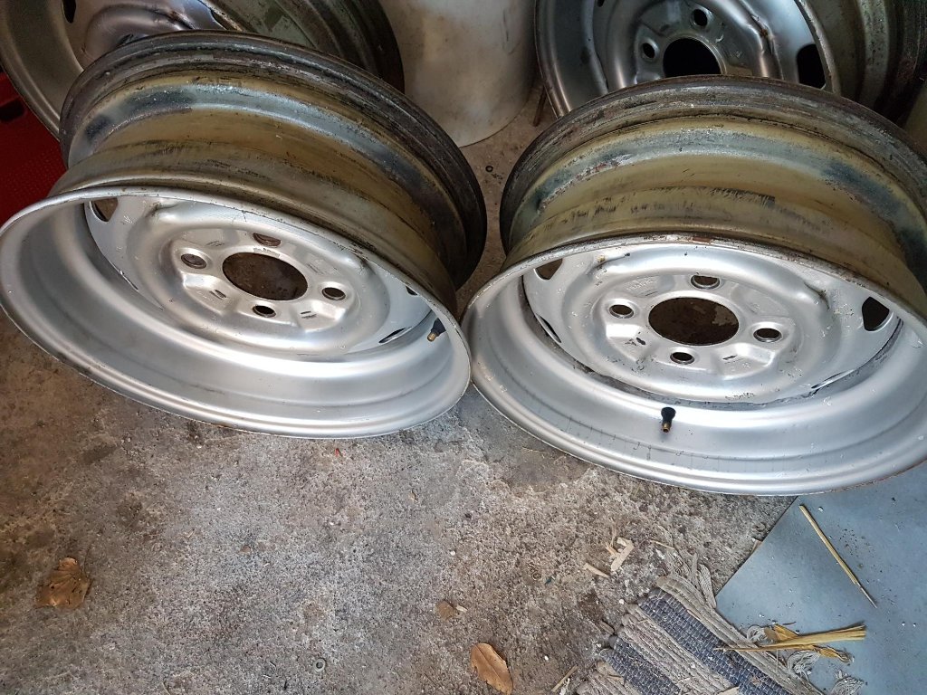

Ich hab da mit einem Konvolut 4 Felgen erstanden, worüber ich nicht so unglücklich bin :D ...
Es sind Radkappenfelgen 5,5x15 vorne ET26 (KPZ, die mit dem tiefen Bett...) und hinten rausgemessen 5,5x15 ET -4!!! (wohl mal von einem Buggy Vorderachse o.ä.) Mega Tiefbett.
Jetzt frage ich mich ob die mit 175er Reifen noch unter Serienkotflügel hinten passen könnten, passende Sturzeinstellung und Anlegen der Kotflügelkanten vorausgesetzt.
Als ET6 Lemmerz hatte ich das schon mal, das ging mit 195ern noch gut, aber ET-4 steht ja noch mal ein cm mehr raus...???
Wenn nicht würde ich die gerne gegen ET6, ET10 oder ET16 tauschen, gleiche Optik mit dem flachen Bett vorausgesetzt.
