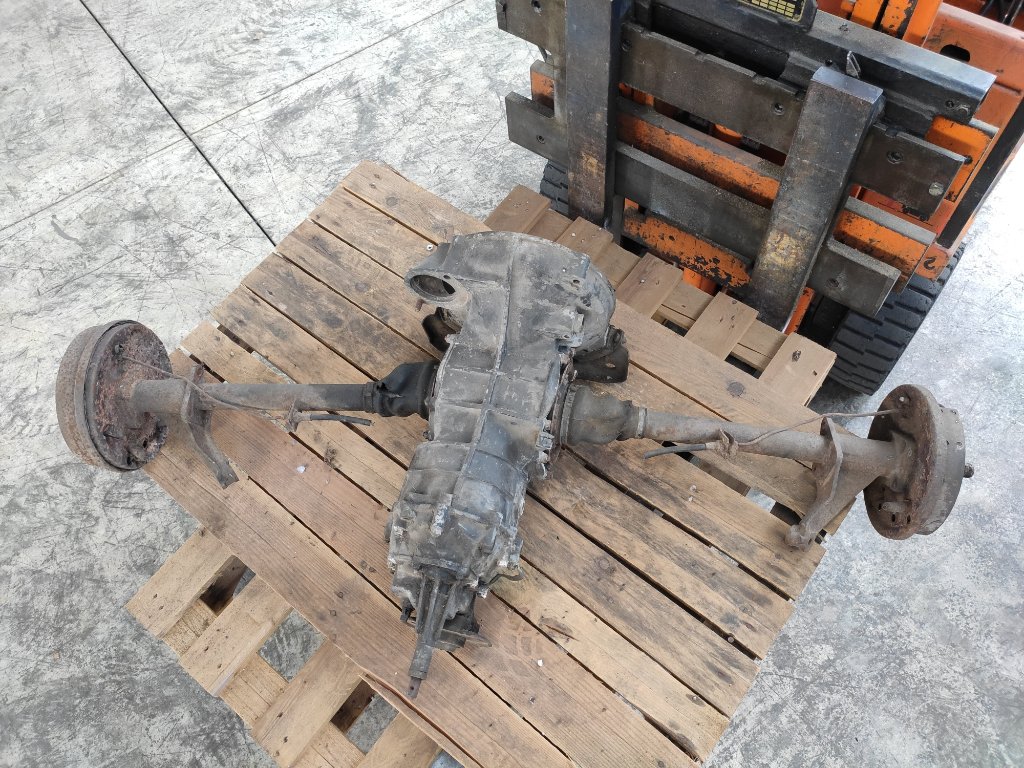

Mahlzeit zusammen,
ich hab hier ein Getriebe von nem Käfer rumliegen und weis nicht wirklich, was das für eins ist :roll: Gedacht war das ürsprünglich mal für den Umbau von Pendel- auf Schräglenkerachse. Aber ob ich da noch jemals dazu komm :character-oldtimer:
gruß hot-rod
zerfixx... ezz iss das Bild verdreht und ich bekomms ned richtig hin....

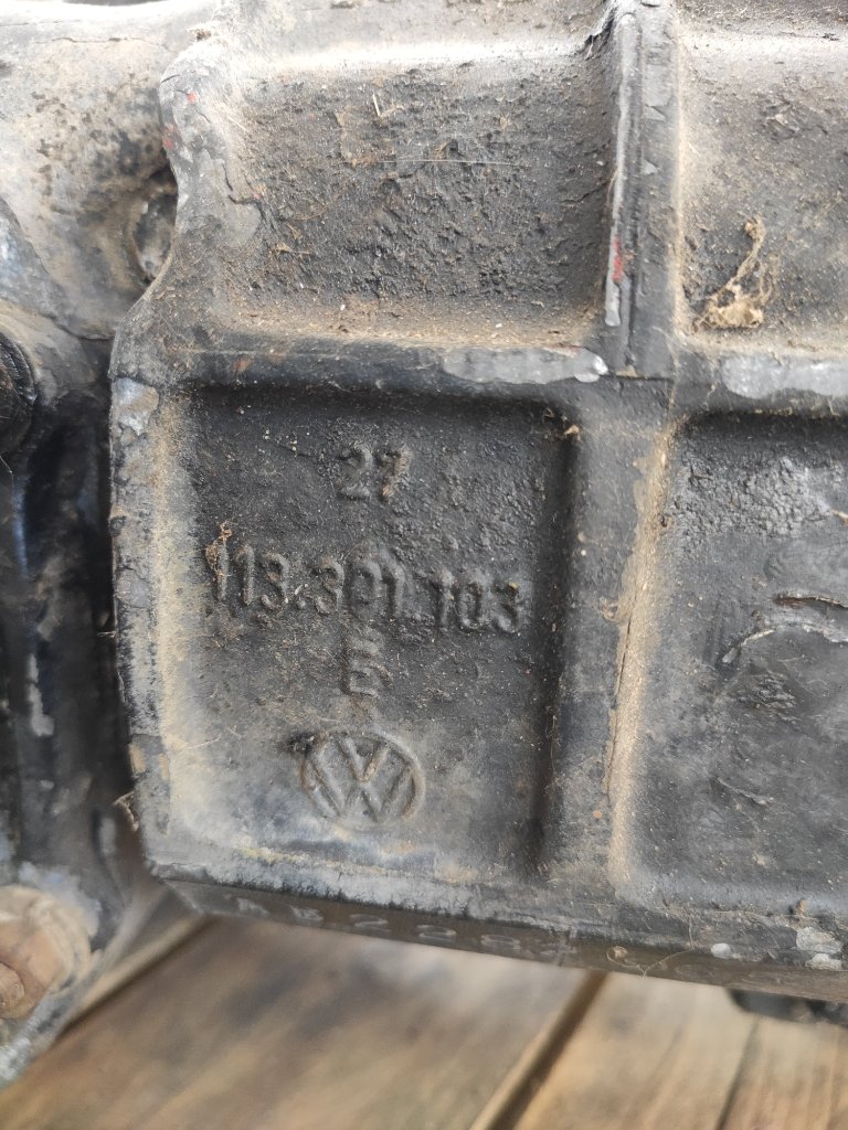

Hallo hot-rod,
der Getriebekennbuchstabe wäre wichtig - so kann man nur sagen, es ist von 67-72...

von Fuss-im-Ohr
die Schlagzahlen unter dem VW Zeichen

Wenn ich das recht sehe,sieht das nach AB aus...und wenn es AB ist,ist es kurz und unbeliebt:D

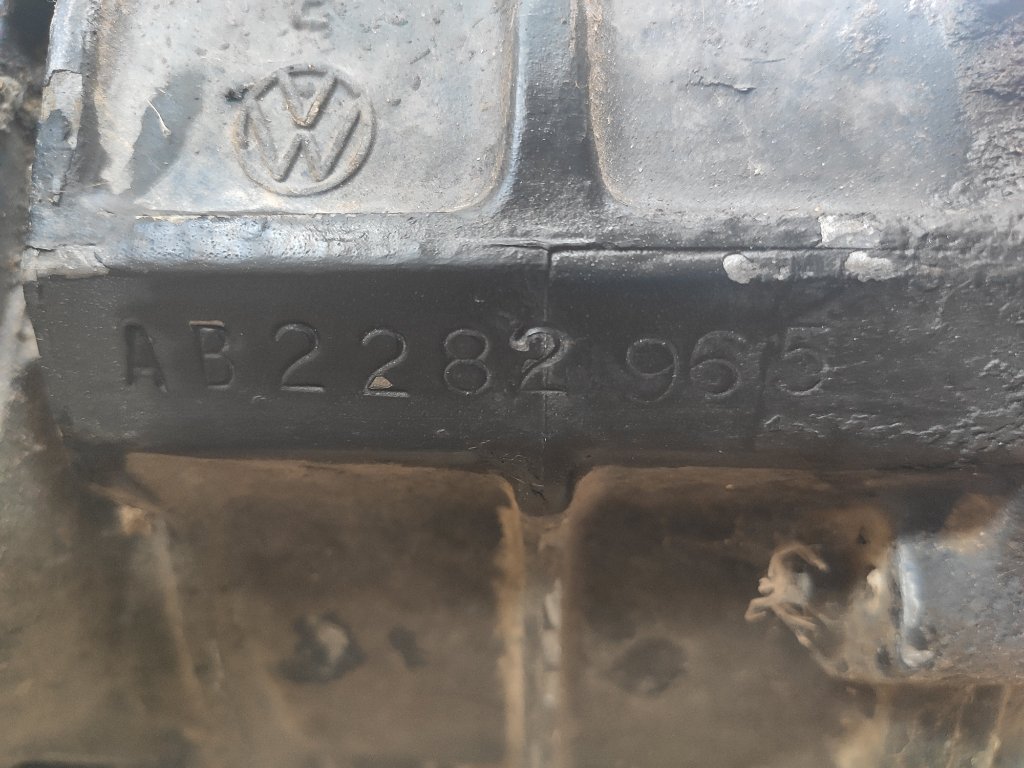

So, ezz mit dem gewünschen Bild
Was iss das Teil wert?
gruß hot-rod
Re: Was für ein Getriebe habe ich hier??
Verfasst: So 22. Mai 2022, 22:41
von Fuss-im-Ohr
Was es einem Wert ist, als Tauschgetriebe eignet es sich normalerweise immer
ACHTUNG! Wir benötigen ein Austauschgetriebe!
Grundsätzlich berechnen wir Ihnen bei der Bestellung eines Getriebes einen Altteilpfand von EUR 450,00. Diese werden bei Rücksendung eines Austauschgetriebes erstattet.
https://csp-shop.de/getriebe/getriebe-m ... 4237b.html
Verfasst: So 22. Mai 2022, 23:40
Stimmt...dann gibt es diese AB´s ja noch ausm Mexikaner.Dort haben sie noch den kurzen 4ten Gang.
Aber wie Jürgen sagt,für den Austausch sind sie 1A geeignet.
UND wenn die Gleitsteine und die Antriebswellen noch gut sind, kann das schon mal Hilfreich sein, da es sowas nicht zu kaufen gibt.
Zudem sind die "Zahnräder" in denen die Gleitsteine laufen, bei keinem Getriebe dabei. Und von denen gibt es noch zwei Ausführungen. Gut wenn man was liegen hat, wenn man es braucht.
Will sagen, wenn du das Getriebe verkaufen willst/musst, nimm vorher die Achsrohre und den Antriebswellenkram ab...sowas habe ich schön säuberlich gebunkert für dem Fall der Fälle, der leider viel zu oft eintritt:D
Verfasst: Mo 23. Mai 2022, 05:28
von Xmil
Für den Zweck als Tauschgetriebe gibt es Angebote zwischen 100-150 Euro
Und ich verstehe garnicht, wieso dieses Pendelachsgetriebe für einen Schräglenkerumbau gedacht war :confusion-scratchheadyellow:
