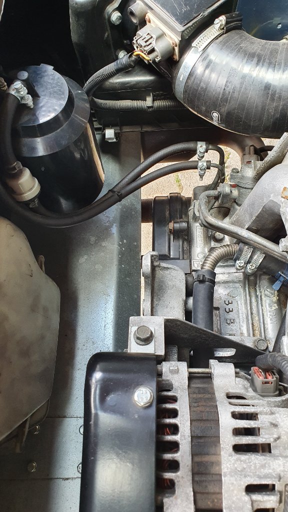

Ich denke für den Aktivkohlefilter. Kann nachher mal ein Bild am Bus machen.

Der Aktivkohlefiler wird bei der Schadstoffeinstufung interessant. Beim Bus bin ich auf Euro2.
Der Prüfer fands gut das ich den Aktivkohlefilter verbaut habe. Der Abgang des Filters geht zur Tankentlüftung.
Gruß Wolfgang

Re: EJ22 Treibstoffleitungen/ gedrehte Wasserbrücke
Verfasst: Fr 15. Apr 2022, 15:46
von x-sven
Landy74 hat geschrieben: ↑Fr 15. Apr 2022, 12:18 20220415_130450.jpg
Danke Wolfgang, man kann sehr gut die Leitungsdicke der beiden Anschlüsse auf der linken Seite erkennen. Grüße Sven
Das ist eine sehr schöne Lösung für den AKF.
Wurde dabei der originale Halter für den Subaru-AKF verwendet oder wie wurde der AKF an der Karosserie vom T3 befestigt?
Danke vorab für die Antwort.
