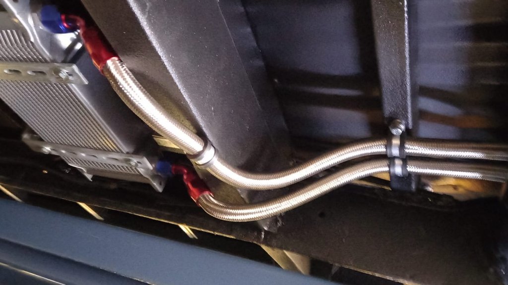

In diesem sehr heißen Sommer bin ich sehr viel mit dem Brulli unterwegs gewesen. Was mir da aufgefallen ist, dass die Öltemperatur im Bus gegenüber dem Käfer sehr schnell zu heiß wird. Abhilfe hat hier ein Ölkühler mit Lüfter gebracht.

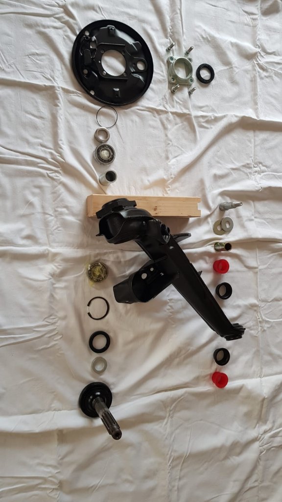

Die Bauteile für die Schräglenker habe ich jetzt schonmal zusammen getragen.

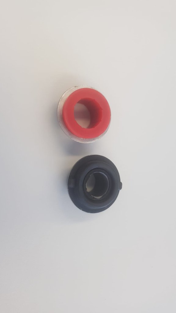

Die original Schräglenkerlager habe ich gegen Urethan getauscht.
Schräglenkerlager Gummilager entfernt.jpeg (26.23 KiB) 21797 mal betrachtet

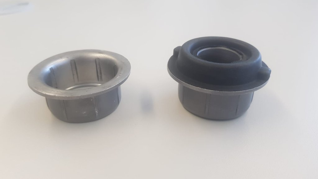

Die Gummilager aus den Stahlkorb rauszubekommen war echt nicht ganz so einfach wie ich es mir vorgestellt habe.
Schräglenker Lager Original Urethan.jpeg (17.75 KiB) 21797 mal betrachtet
Schräglenker explosions Bild.jpeg (94.35 KiB) 21797 mal betrachtet

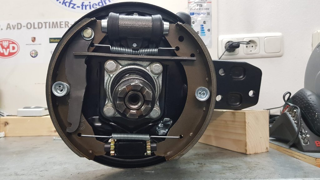

die Bremse ist fertig.
WhatsApp Image 2023-01-28 at 19.04.21.jpeg (98.81 KiB) 21234 mal betrachtet
