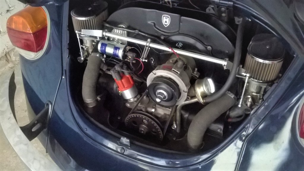

So schlecht ist das Gestänge nicht. Man muss nur ein wenig skeptisch sein. Beispielsweise muss der Block mittels Scheibe unterlegt werden um zu fluchten. Ich mag keine hohen Federkräfte an den Drosselklappenhebeln. Ich rüste noch Uniballgelenke nach- Die Kugelköpfe werden warm und Fett oder Öl laufen weg. Das CSP Crossbar ist für mich ein Monster, die alten Bugpack oder Ahnendorp Crossbargestänge waren doch perfekt, auch preislich.
Re: 2027 ccm Typ1
Verfasst: Mo 21. Mär 2022, 21:00
von Metal Mike
Zweiliter 2018 I.jpg (148.39 KiB) 10026 mal betrachtet
nachdem sich die rechte selbstsichernde Befestigungsmutter am Drosselklappenhebel mehrfach gelöst hat, habe ich das CSP Crossbar verkauft. Fehlkonstrukt. Wer zu fest anzieht zerstört den Vergaser. Mich ärgert immer nur wenn man auf die Fehlersuche gehen muss und die Ausfahrt zum Schraubertag wird.

Metal Mike hat geschrieben: ↑Mo 21. Mär 2022, 21:00 Zweiliter 2018 I.jpg
