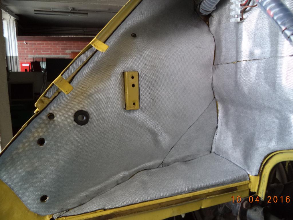

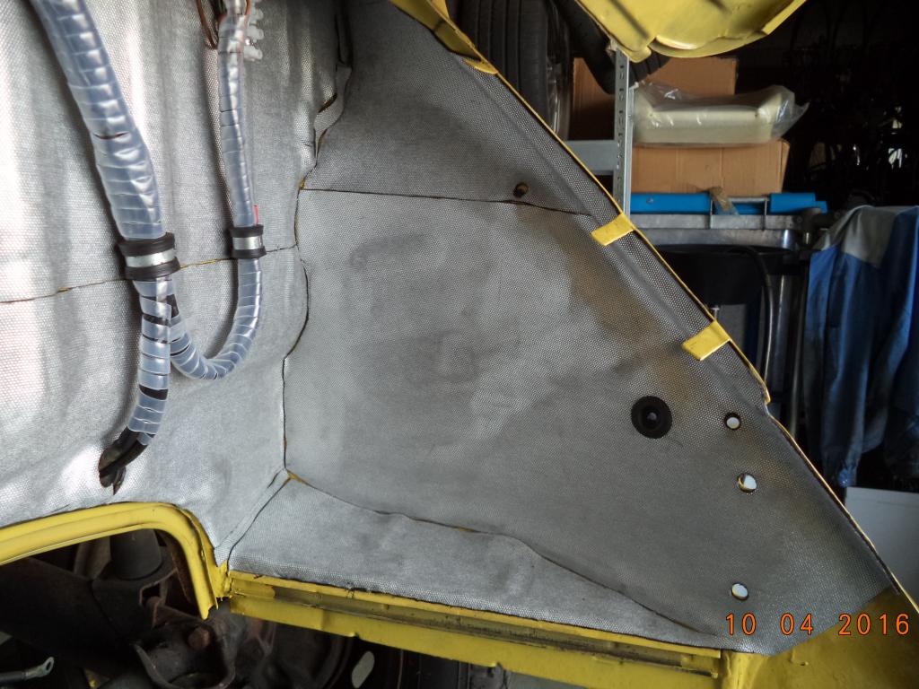

Mein Senf dazu 8-) Die Kabel in die Rückleuchten wäre mir zuviel Kabelei in der Rückleuchte.
Ich würde sie in den Motorraum legen. Den orginalen Kabelstrang zur Rückleuchte ersetze ich meistens durch 7 adrige Anhängerleitung, Im Motorraum setze ich an der Rückwand rechts und links Steckleisten (oder auch Lüsterklemmen) , lege da die Kabel der Rückleuchten rein, dazu eine Einnietmutter für den Masseanschluß. Alles schön verlöten und Aderendhülsen montieren. Die Rückleuchtenkabel liegen dann seitlich in den Seitenteilen und der Masseanschluß unten fällt weg. An diesen Steckanschlüssen würde ich dann auch die Anhängerkupplung auflegen. Dazu müsst dann natürlich noch ein Loch gebohrt werden oder das Kabel in der Ecke vorderer Motorraumabschluß und seitliche Verblechung durchgelegt werden.
Dann bliebe noch die Überlegung, ob eine zusätzlich Trennung des Kabelbaumes zur Kupplung vorgesehen werden soll, falls der Motor mal raus muss.
Hier ist es noch nicht fertig, aber der Verlauf sollte klar sein.

B. Scheuert hat geschrieben:Mein Senf dazu 8-) Die Kabel in die Rückleuchten wäre mir zuviel Kabelei in der Rückleuchte.

Re: Elektrik der AHK verlegen
Das sind Platten von Würth.
https://eshop.wuerth.de/Schalldaemmplat ... A4mmplatte
Sie kleben sehr gut und haben auch bis jetzt keine Ablöseerscheinungen, aber der Stoffbezug (so fühlt es sich an) wird natürlich dreckig und folgt leider nicht so schön dem Untergrund, wie die Basisplatte. Vorsichtig mit dem Föhn den Untergrund und die Platte anwärmen und sie läßt sich gut verlegen. Im Motorraum wäre eine glatte Oberfläche besser gewesen. Aber ich habe damals nur Chrom ähnliche gefunden und das gefällt mir gar nicht.
Benzin mögen sie gar nicht :angry-nono: dann lösen sie sich an, bleiben aber trotzdem da wo sie waren!
