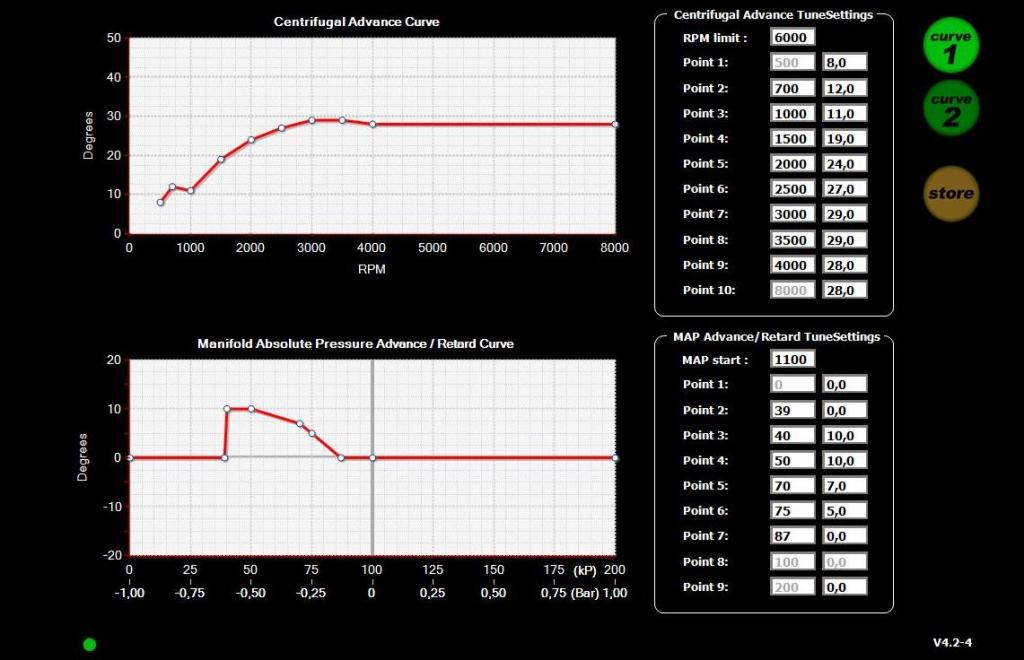

ich würde gerne den 123 Verteiler mit Bluetooth fahren wollen da der ja auch die Motordrehzahl per Bluetooth auf den mobilen Kommunikator übertragen kann.
Da ich keine weiteren Kabel inklusive Instrumente in meinem Käfer haben möchte, finde ich diese Idee eigentlich super. Nun das Problem, ich fahre einen 1776er mit Zentralvergaser der besagten Verteiler bekommen soll,
wo ich keine, da der 123 mit Bluetooth ja frei Programmierbar ist, Zündkurve drauf hab und es auch nirgends eine "Grundeinstellung" gibt, nun mal die Frage ob irgendeiner weiß auf was ich das Ding einstellen muss/kann.
Feintuning erfolgt dann natürlich auf Rolle oder ähnlichem.

Hi Jolly,
1776 mit Zentralvergaser habe ich auch.
Fang hiermit mal an. Viel Feintuning wirst Du aber nicht brauchen...Du richtest einen 2. Kurve ein, und dann umschalten. Ein oder andere Grad hin-oder-her wirst du nicht merken. Ich habe die Zündung ein Grad zurück genommen @ 4.000. Muss aber nicht. Solche Sachen kannst Du mit eine 2. Kurve gut ausprobieren.
Grüße Jochem

Wofür ist der Haken unterhalb von 1000, hast du das so für AU gebraucht?
Grüße Bert

Hi Bert,
wenn Drehzahl unter 1.000 senkt durch irgendwelche Belastung (Lichtmaschine, Gemisch...) dann etwas mehr Vorzündung damit Drehzahl wieder steigert.
Funktioniert aber sehr gut. Bernd und Torben haben einiges an Input geliefert.

Soweit ich weiß, kannst Du den Verteiler mit einer Serienkurve bestellen. Dann läuft er damit schon einmal und du fängst ab da die Abstimmung an. Ansonsten ist Jochems Beispiel als Basis auch prima. Und wie Jochem schon schrieb, das eine oder andere Grad reißt es nicht raus.
Grundsätzlich geht im Teillast etwas mehr Vorzündung, wegen schlechter Füllung und unter Vollast Richtung Endrehzahl ist meistens bei ca. 30° das Maximum erreicht. Die Einstellfahrten immer mit Standardkraftstoff und wenn Du gerne noch etwas spielen möchtest, dann die zweite Kurve für Aral Ultimate und Konsorten. Die einzelnen Gänge auch von niedrigen Drehzahlen "hochquälen" um die Tendenz zum Klingeln zu erkennen.

@Jochems, gibt da auch noch mit oder ohne Unterdruck. Bei Zentral doch eher mit, oder?
Vielen Dank für eure Infos! Zumindest schreckt mich das jetzt nicht mehr ab den gegen die Bluetooth variante zu tauschen :mrgreen:
Mit Unterdruck.

Das kommt ein bisschen falsch rüber! Der orsi kann weit mehr als nur Drehzahl!
Das du den Bluetooth nicht magst wissen wir, ist aber trotzdem ein nettes Spielzeug ;)
Und die Zündkurve wie bei einem originalen Zündverteiler da rein zu bekommen, ist glaube ich nicht das große Ding. Und über die oben abgebildete Kurve könnte man diskutieren :obscene-drinkingcheers:
Grüße Bert

Xmil hat geschrieben:Und über die oben abgebildete Kurve könnte man diskutieren
Hallo Bert, was gefällt Dir an der nicht?
Ich frage deswegen, weil ich an einer Kurve für einen 2L mit Einfachvergaser dran bin und die sieht ähnlich aus...
