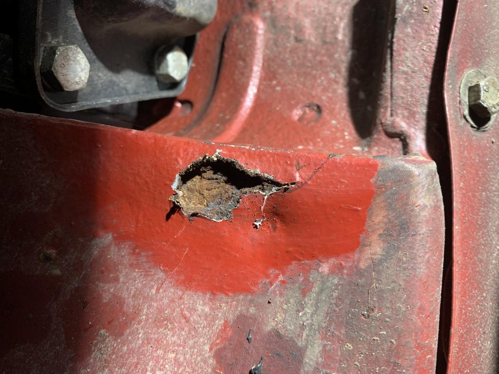

bei meinem Käfer Bj. 1966 habe ich im Radkasten links, in Fahrtrichtung eine Durchrostung gefunden.
Ist dort eine Blechdoppelung ?
Kann ein versierter Karosseriebauer das problemlos schweissen ?
Pardon, Bild ich um 180 Grad gedreht

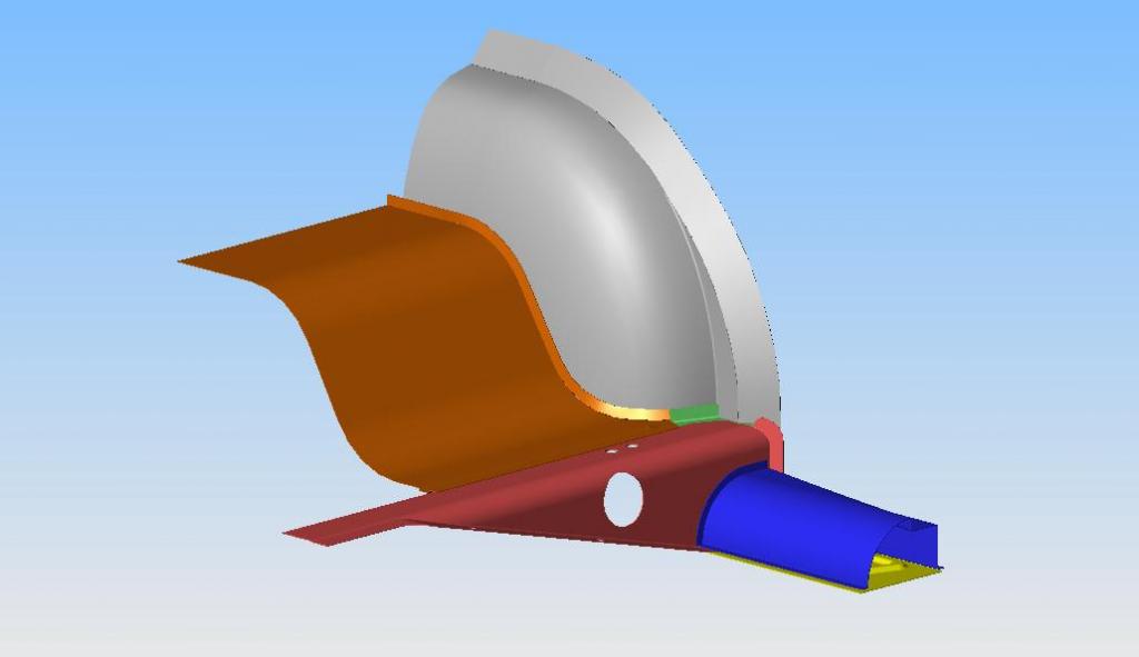

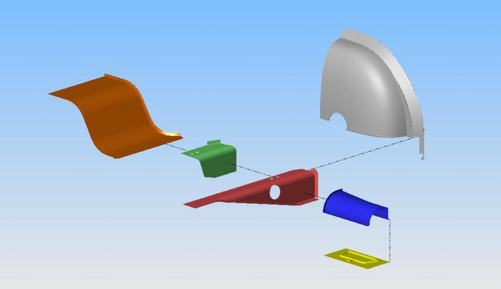

da hast du ja einen Klassiker....
auf den Bildern kann man jedenfalls den Aufbau der Ecke gut erkennen. Die Bleche sind an dieser Stelle ziemlich komplex zusammengesetzt.
Wenn man das richtig machen will, ist es schon ein ordentlicher Aufwand.
(Ich weiß leider nicht mehr wer diese Bilder hier schon mal gezeigt hat, ich denke aber das es ok ist sie noch mal zu zeigen.)
Gruß Robert

Danke für die Bilder Robert.
Was meinst du mit "Kassiker"?
Wie kann sich ein derartiges Rostnest bei einem sonst gut restaurierten Käfer entwickeln?

Na ja Klassiker, weil es eine ganz typische Stelle ist.
Das „entwickelt“ sich eigentlich bei ziemlich jedem Käfer über kurz oder lang, wenn er nur lange genug auf salzigen deutschen Winterstraßen gefahren ist.

Genau über dem Drehstabdeckel treffen mehrere Bleche zusammen. Das Radhaus bildet mit seiner versteifenden Abkantung eine richtige Wasserrinne und leitet jegliches Dreckwasser direkt dorthin. Das ist zwar ab Werk mit Dichtmasse verstrichen... aber derart schlampig, dass dort immer eine Undichtigkeit ist. Das Wasser läuft in den Hohlraum der Verstärkung und wird dort lebenslänglich arbeiten.
Abhilfe funktioniert nur durch eine Hohlraumversiegelung mitsamt pingeligster Abdichtung des Wassereintritts...
... und/oder man unterbricht die Rinne, flext dort den Rand der Rinne weg, glättet den Boden und dichtet/lackiert dort alles aus. Dann ist auch 25 Jahre später kein Schaden dort.
