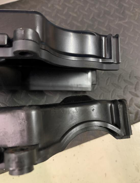

Mein erstes Lehrgeld gezahlt.
Ich möchte den mittlere Zahnriemenabdeckung ersetzen. Diese Abdeckung (EJ22!!) wird bei den bekannten Händler angeboten. Aber es gibt dann doch einen Unterschied. Unten: 13570AA051
Oben: 13570AA041
Der Unterschied ist der Ausschnitt für die Wasserpumpe, welche bei den Turbo-Motoren also nicht da ist und sieh da....die 051 Abdeckung haben die Händler gar nicht. Die lasse ich nun via Ebay aus USA/JP kommen. Das gleiche mit den Dichtung.
Jochem
Oben: 13570AA041
