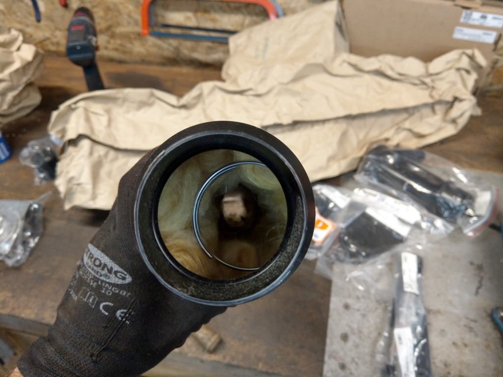

Moin Leute,
die Blecharbeiten an unserem 1303 Cabrio nähern sich ja der Ziellinie, jetzt kommen noch die Extras an die Reihe :idea: Dazu gehört eine Rahmengabel-/Getriebeabstützung, die kompatibel mit der originalen Heizung sein soll. Um Maß nehmen zu können und weil die originalen Heizschläuche leider zerbröselt sind, habe ich bei CSP (denke, dass alle anderen Händler die gleichen Teile verkaufen) neue Repro-Schläuche bestellt:
https://www.csp-shop.de/auspuff-heizung ... 9902a.html
Die sind gerade angekomen und nun ist die Ernüchterung ziemlich groß! Ich bin sehr unsicher, ob ich das so verbauen will :?:
IMAG7506 (Medium).jpg (168.97 KiB) 2671 mal betrachtet
Hat jemand schon Erfahrungen damit gesammeelt? Mich stört zum Einen, dass diese Metallspirale die Dämmung überhaupt nicht 'zentriert' und im schlimmsten den Querschnitt sehr verengt. Weiterhin stelle ich mir vor, dass sich die Fasern durch den Luftstrom schön im Innenraum verteilen. Für fast 40EUR hätte ich irgendwie mehr erwartet...
Ich glaube, ich gebe die zurück und suche nach gebrauchten Schläuchen. :?

schau irgendwie so aus, als wäre der lungenkrebs vorprogrammiert :o :lol:

So ist das mit den Reproteilen :roll:
Zitat: Mich stört zum Einen, dass diese Metallspirale die Dämmung überhaupt nicht 'zentriert' und im schlimmsten den Querschnitt sehr verengt. Weiterhin stelle ich mir vor, dass sich die Fasern durch den Luftstrom schön im Innenraum verteilen. Für fast 40EUR hätte ich irgendwie mehr erwartet...
Ich glaube, ich gebe die zurück und suche nach gebrauchten Schläuchen. :text-+1:
Ich versuche mittlerweile auch immer häufiger "den alten Schrott" aufzuarbeiten.

Man könnte höchstens versuchen einen passenden Alu- Pappschlauch zu bekommen und den da durch zu ziehen...

Speedy63 hat geschrieben:Man könnte höchstens versuchen einen passenden Alu- Pappschlauch zu bekommen und den da durch zu ziehen...
so würde ich das auch machen . Weil die anderen Händler werden auch nur den gleichen Mist anbieten . Und ein gutes 40 Jahre altes Teil zu finden, ist auch schwierig .

auch ich habe diese Heizschläuche vor ein paar Jahren gekauft und sie liegen heute noch im Regal, bis der Sperrmüll wieder kommt.
Papp-/Aluschlauch ist kontraproduktiv, die Schläuche sollen ja den Motorlärm dämmen (das tun sie auch).
Die originalen Schläuche sind viel besser, meist ist aber die Dämmung nach drei bis sechs Jahrzehnten derart eklig geworden, dass die gesudheitlichen Effekte kaum minder schlecht sein dürften.
Bleibt zu hoffen, dass das irgendwann einmal vernüftig nachproduziert wird.

Du kannst das über die Drahtwendel ziehen dann bleibt der Querschnitt groß und die Schalldämmung könnte auch Funktionieren
Der Durchmesser dient nur als Beispiel
Gruß Andy

Hey leute,
vielen Dank für eure Rückmeldungen. Dann bin ich ja offenbar doch nicht zu pingelig :roll: Ebay sei dank habe ich ein Paar originale Schläuche kaufen können, die sollten zeitnah da sein, dann entscheide ich. Die Dämpfungseigenschaften würde ich auch nicht zerstören wollen, daher ist die Idee mit dem Thermoschutzschlauch super - wird gespeichert!

ob der glasfaserschlauch jetzt so viel besser ist wie die glaswolle? :confusion-scratchheadyellow: :?
steht hier die schallisolierung oder thermische isolierung im vordergrund?
wenn thermo dann find ich den pappschlauch nicht so verkehrt.
für schall würd ichs evtl mal mit einer zurechtgeschnittenen schaumstoffmatte probieren
