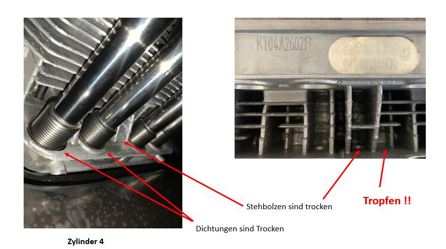

Erste 1.000 km erfolgreich absolviert....von Anfang an gab es @ Zylinder 4 Stößelschutzrohren Zylinderkopf Tropfen. Nun habe ich mir das genauer angesehen.
Also, die Tropfen kommen nicht vom Rohren und auch nicht vom Stehbolzen. Der Ölspur geht hoch und kommt aus dem Bereich Ventile...
Die Zylinderköpfe sind neu, Classic Line von Orratech. Was kann die Ursache sein? Risse @ Ventilführung? Kommt das bekannt vor, oder liege ich mit meine Analyse komplett falsch?

Der Kühler sitzt doch am Motor und nicht Zylinderkopf?
Das Bild zeigt die Tropfen am Zylinderkopf.
Mich stört ein oder andere Tropfen nicht, aber den ganzen Wärmetäuscher ist feucht mit Öl....es muss also fast raus "strömen".

Vorne-Unten zwischen Motor und Getriebe war einiges feucht. Simmerring Schwungrad gewechselt.
Ölkühler alles trocken! Zwischen Zylinder-Motor und Zylinder-Kopf alles trocken!
Ich werde die Originale Stößelschutzrohre mit Syngear Teleskopschutzrohre prophylaktisch wechseln and das Ganze mal eine Stunde auf den Prüfstand laufen lassen. Aber konkrete Anhaltspunkte woher beim Zylinder 4 die viele Tropfen kommen, habe ich immer noch nicht.
Ich habe neue Zylinderköpfe 043 von Orratech (Classic Line), kann es sein dass der ein Riss hat?
Jochem

Kopf habe ich abmontiert. Ich mache erstmal eine Rissprüfung. Mal schauen ob sich da was zeigt. Dann baue ich das Ganze zusammen. Mit den Originale Edelstahl Schutzrohre von CSP/Käferland oder gleich die von Syngear? Ich kann nur betonen dass Zylinder 1-2 absolut trocken ist, und der Ölkühler auch. Kann es sein, dass die Schutzrohre am 3-4 schräger stehen als beim 1-2?
