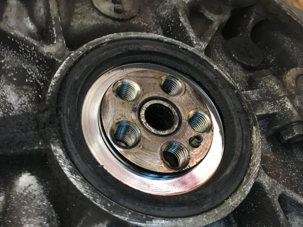

Also ich habe den Simmering bündig mit dem Gehäuse eingeschlagen. Genauso wie ich ihn ausgebaut habe. Eine Staublippe hat er nicht. Ist von Wagenteile geliefert worden. Kann natürlich sein dass dies auch nicht richtig war...

Soll das auf dem Bild der neue Simmering sein? Wenn ja sieht der aber ziemlich bescheiden aus.
Aber ich denke das ist der alte und der hat ganz schön viel Gummiabrieb wie es aussieht. Ich würde den neuen bis zu Anschlag reinklopfen.

Du hast Recht gehabt...War gerade noch einmal draußen im Schuppen... Der Simmering musste ca. 2mm rein. Konnte den noch tiefer rein klopfen. Jetzt passt es. Dreht jetzt total leicht. - Dann war der alte Simmering auch schon falsch drin. Deshalb sah der auch so abgenudelt aus und war voll Abrieb.
