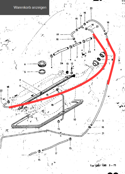

ich benötige mal Bitte Hilfe beim Anschluss des Tank an einem Käfer (Mex).
Hier gibt es 2 Anschlüsse, von denen ich nicht genau weiss wo und wie die angeschlossen werden.
1 x rechte Seite 6 mm Anschluss (Überlauf?)
1 x linkte Seite 6 mm Anschluss ( Tankentlüftung?)
Siehe Fotos.

dein Mexhäuschen ist doch einer aus den 90ern? bitte immer mit dazu schreiben, dort ist etliches anders und oft nur ähnlich den Modellen vor 1985
die zwei Seiten sind auch immer sehr praktisch wenn man nicht weiss wo was hin kommt (hilft hier allerdings nicht weiter)
https://www.volkswagen-classic-parts.de ... spareparts
https://www.volkswagen-classic-parts.de/repairmanuals
der kleine Schlauch am Einfüllstutzen und der stutzen am Tank rechts sollten zusammenpassen. Die Entlüftung findet unter dem Tank statt (bei deinem Modell eigentlich über den Aktivkohlefilter)
ich habe die unsichtbaren Leitungen in Rot ergänzt

Fuss-im-Ohr hat geschrieben:dein Mexhäuschen ist doch einer aus den 90ern? bitte immer mit dazu schreiben, dort ist etliches anders und oft nur ähnlich den Modellen vor 1985
Hallo Jürgen,
Danke.
Das Häuschen ist von einem 84 Mex.
Der hatte keinen Aktivkohlefilter .
