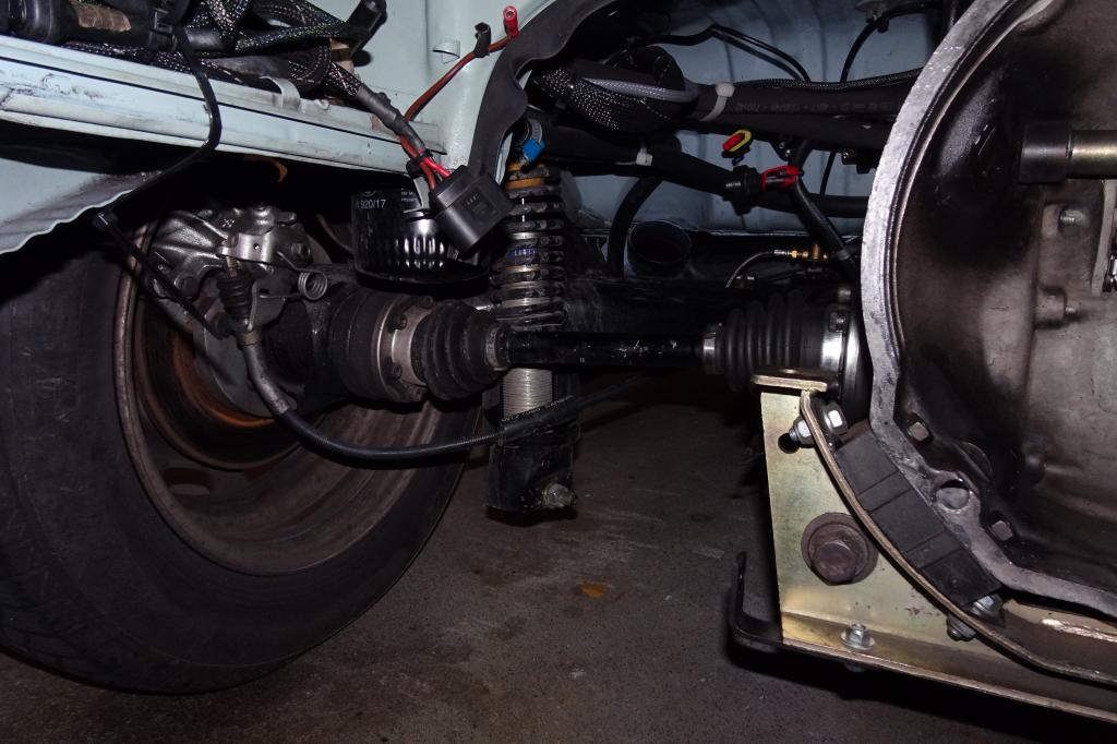

Wenn ich die Handbremsseile jetzt montiere, dann sitzt die Hülle des Handbremsseils jedoch leider nicht wie erwartet relativ fixiert zwischen dem Halter am Bremssattel und dem Rohr an der Rahmengabel,
sondern mir fehlen 1-2cm.
Siehe Bilder

Edit- ich habe gerade nochmal getestet und den Schräglenker mit dem Wagenheber hochgebockt- der Abstand wird weniger und vermutlich sitzen die Hülsen im eingefederten Zustand in den Führungen.
Sollte man aber sicher nochmal beobachten - ich weiß auch nicht inwiefern das die Einstellung der Handbremse im aufgebockten/ausgefederten Zustand beeinträchtigt, da das Handbremsseil ja irgendwie auf Spannung sitzt.

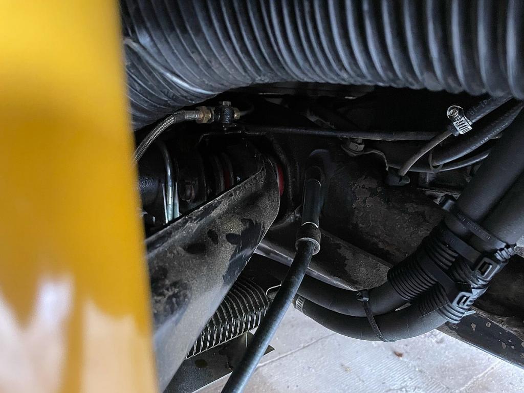

Ich kann gleich mal im Foto Fundus schauen wie das bei mir aussieht... aber bei mir macht es keinen Unterschieb ob lift oder Boden.. Gehe mal kurz zum Auto.

So sieht es bei mir aus....

@Nikon-User- danke schon mal! Kannst du mir eventuell die Führung von dem Kabel im Bereich der Halterung des Stoßdämpfers noch fotografieren? Ich habe das Gefühl ich bin da falsch entlang gegangen...
Wobei mir das auch so vorkam, als ob das anders gar nicht geht.

von Nikon-User
Sieht man etwas?
Sieht man etwas?
Hoffe man erkennt was...

Lieben Dank, Problem erkannt.
Ich hatte Angst, dass das Kabel mit der Achswelle in Kontakt kommt und habe das hinter dem Stoßdämpfer rumgeführt.
(Ist glaube original auch so, aber da geht das ja auch in die Trommel)
Hier mal ergänzend mein Bild:
