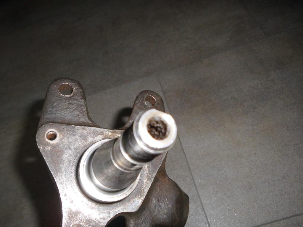

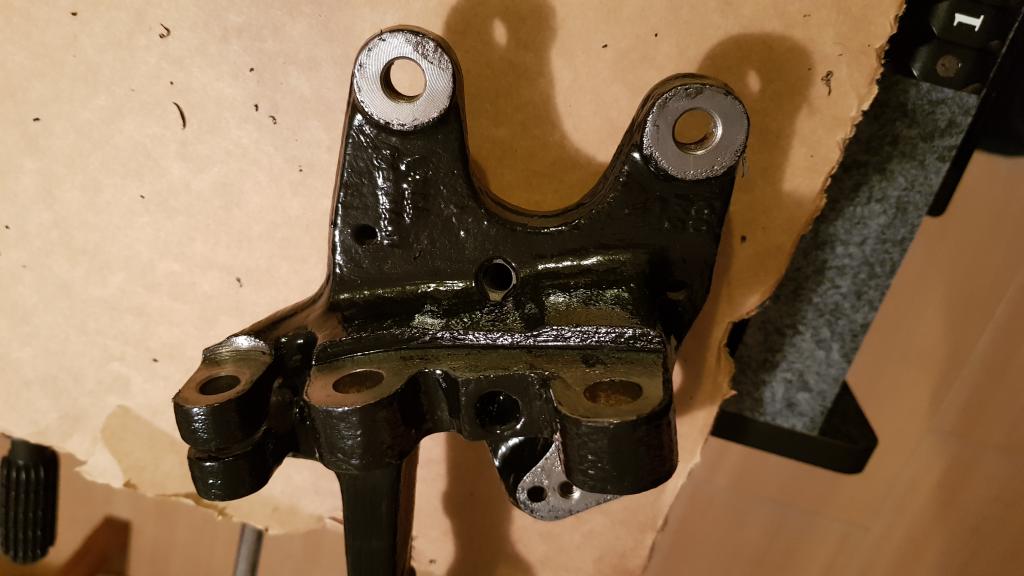

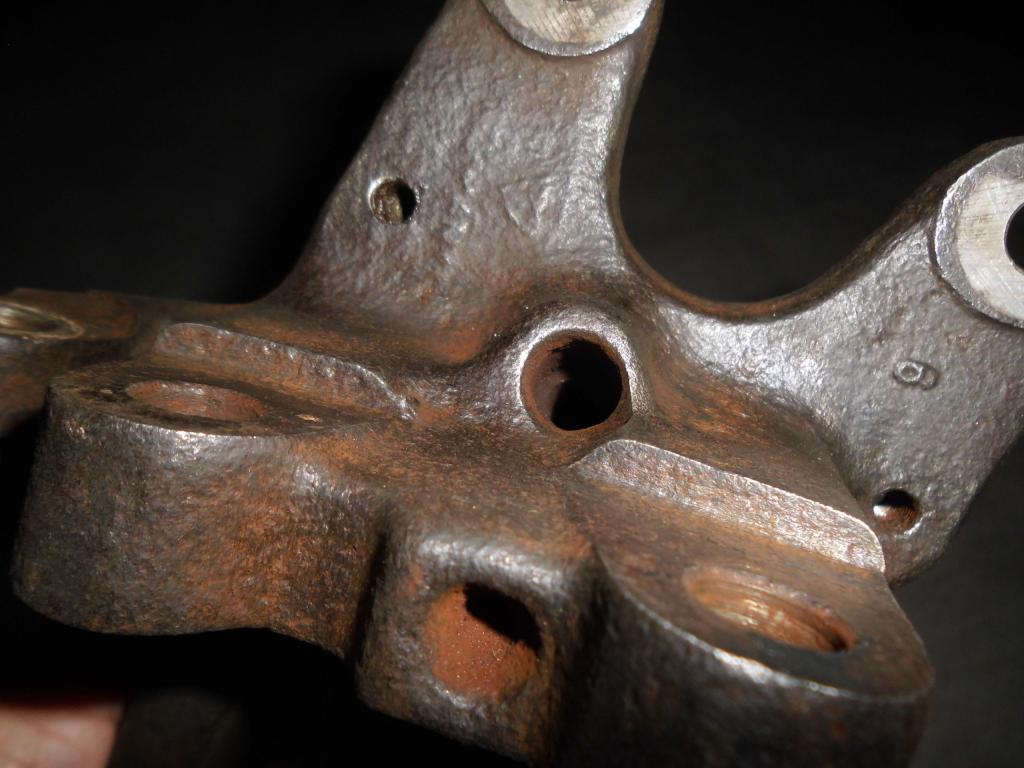

Hab da gerade welche liegen....sind aber für Schwimmsättel....
Gruß, Guido
Gruß, Guido

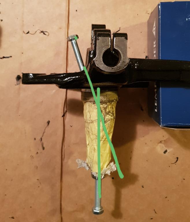

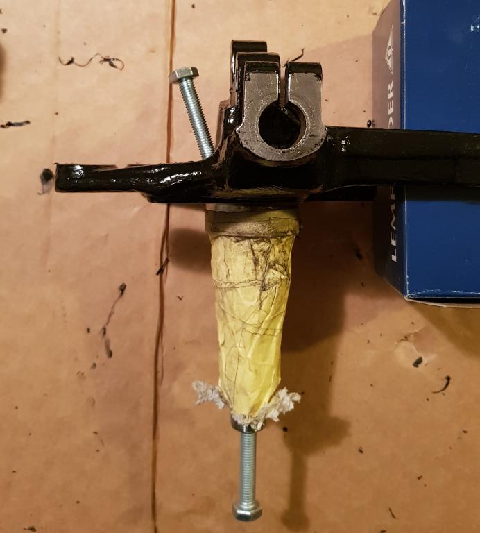

Ich habe meinen Achsschenkel gerade machen lassen, es ist ein 8,0mm Loch. Zur Verdeutlichung habe ich zwei M8 Schrauben rein gesteckt, duw sitzen gaaaanz locker.
Die Mitte der schrägen Bohrung ist dabei ziemlich genau mittig im Radius der zwei Hauptflächen positioniert. Ich schicke ein paar Bilder.

Jau, vielen Dank für die Bilder.
Das war genau das was ich wissen wollte - Perfekt gelöst
Die Höhe der Bohrung wird ja durch den Achszapfen vorgegeben.
Vielen Dank für die Super Schnelle Hilfe!

Hat die 8mm Bohrung im Radius auch eine Stufe wie bei
Den Schwimmsattel Achsschenkel auf den Bildern darüber
Oder sind die beiden 8mm Bohrungen komplett durchgehend
bis sie aufeinander treffen?

Re: Loch für Tachowelle in Porsche Achsschenkel
Die besagten 8mm beziehen sich auf die Durchgangsbohrungen. Ein Stufe ist nicht vorhanden, da fehlt es schlichtweg an Material bei dieser Ausführung.
Meine Achsschenkel sind übrigens auch für Schwimmsattel-Bremsanlage, aber halt vom späteren Modell mit ABS. Und bei denen gab es einen el. Tacho und die Bohrung war deshalb obsolet.
