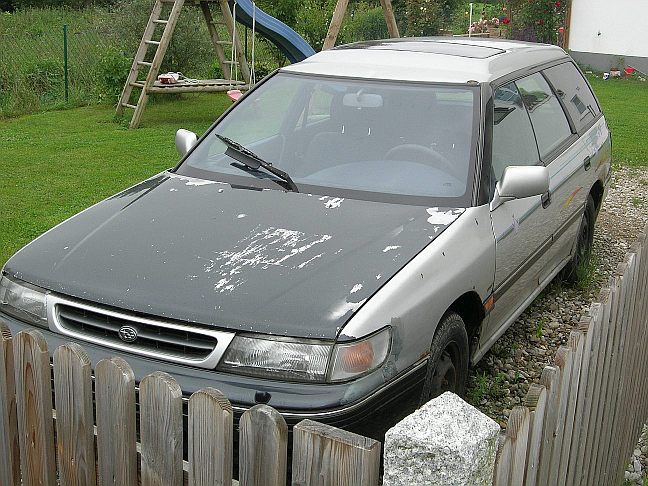

Die Zeit vergeht; man wird erwachsen, kriegt selber Kinder. Und manch ein Traum wartet solange auf seine Erfüllung. Doch die richtige Zeit kommt irgendwann mal - bei mir war es im Februar 2008. Über einen Freund habe ich von einem interessanten Angebot erfahren. Kurz darauf wechselte der leuchtorangene 1303er Käfer (Baujahr 1973) den Besitzer. Für unschlagbare 850 Euro konnte ich das Auto eines Münchner Arztes in meine Obhut übernehmen. Der Beginn einer langen Reise...

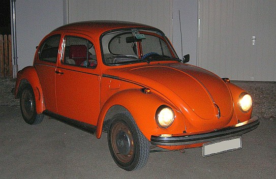

Und so sah MEIN Käfer bei der Übernahme aus:

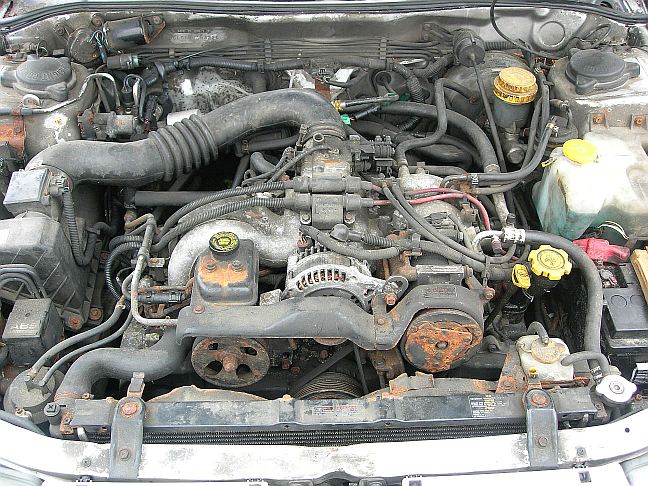

In der Zwischenzeit reifte in mir die Idee, wenn schon ein Käfer mit langem Vorderwagen (und damit McPherson Federbeine), dann einer mit moderner Motortechnik und mehr Leistung. Ein Fremdmotor musste also her! Klar, es muss auch ein Boxer sein - was die Auswahl deutlich einschränkte. Wassergekühlt versteht sich von selbst, wenn er wirklich zuverlässig arbeiten soll. Ich schwankte also ein wenig zwischen Alfa Romeo und Subaru - bis eines Tages ein "Blätterteig"-Subi (ihr wisst schon, wenn das Blech so schön mehrschichtig aufquilt, wie ein frisch gebackener Croissant :mrgreen: ) über den Weg kam. Für 250 Euro brachte ich die Rostlaube mit der noch guter Technik zu mir rüber. Ich wollte ein komplettes Fahrzeug als Spender haben, damit möglichst viele Teile aus dem gleichen Auto stammen. Hier insbesondere Motorelektronik und Kabelbaum. Und so sah mein Legacy I Kombi bei der Auslieferung aus:

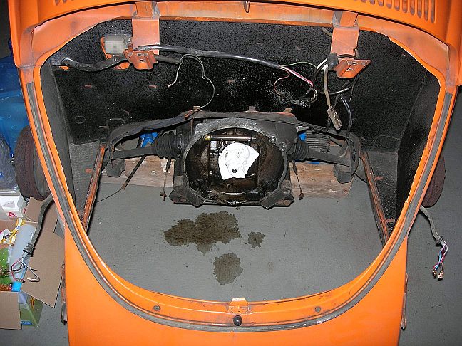

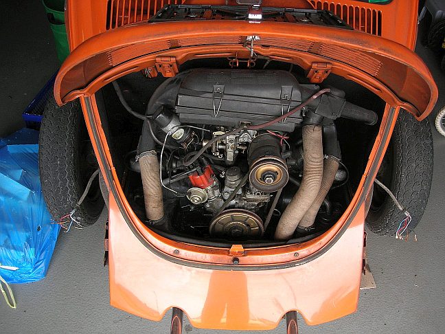

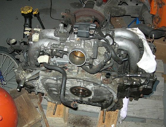

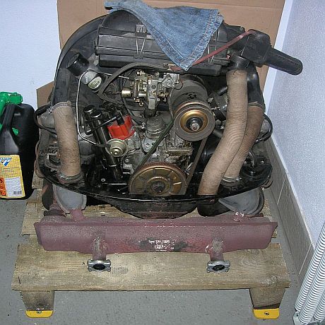

Der Käfer-Motor musste weichen, was auch ohne Hebebühne relativ problemlos mit Hilfe von üblichen Haushaltsmitteln (Unterstellböcke und Rangierwagenheber) über die Bühne ging. Man muss nur hoch genug aufbocken, damit der Motor samt Gebläsekasten genug Platz hat. Dabei darf man nicht vergessen die Vorderräder zu sichern, damit das Fahrzeug nicht nach vorne weg rollt!
Er fand seinen Platz auf eine schöne, bequeme Holzpalette und ruht seitdem dort. Der Käfer-Heck ist leer geräumt.

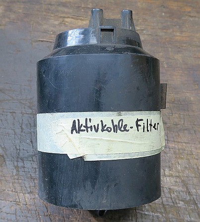

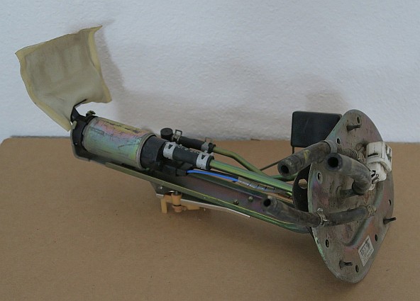

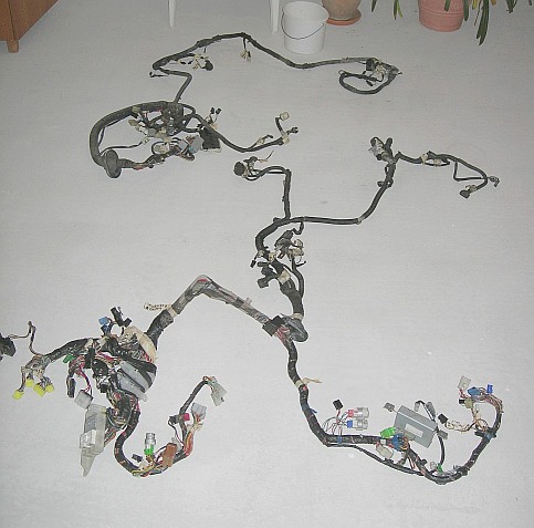

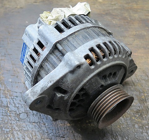

Was habe ich sonst noch vom Spender behalten? Ich habe den kompletten Kabelbaum ausgebaut, von der Heckstoßstange bis zum vorderen Blinker! Alle Steuergeräte (mein Subi war ein Automatik-Modell), den Filterkasten mit Ansaugrohr, den Aktivkohlefilter, den Anlasser, die Lichtmaschine, die Benzinpumpe (aus dem Tank), Wischwasserbehälter vorne und hinten (der hintere passt super im Käfer-Kofferraum und hat eine integrierte Pumpe). Diverse kleinere, noch gut erhaltene Ersatzteile wie Scheinwerfer, Blinker, Lenkrad, Mittelkonsole usw. habe ich ebenfalls ausgebaut und gelagert, um sie als Ersatzteile bei Ebay anzubieten. Das hilft, ein Bisschen Geld zu sparen...

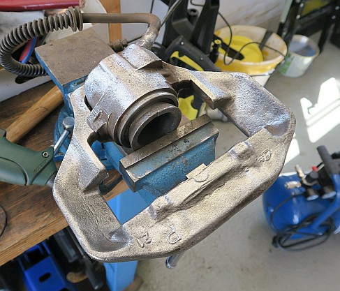

Mehr Leistung braucht mehr Kontrolle. Die Wahl fiel auf den Porsche 944, der ein gut kompatible Technik bereitstellt. Über Auktionen konnte ich relativ günstig folgende Komponenten zusammen tragen:
- komplette Federbeine mit Achsschenkel vorne und Schwimmsattel-Bremse
- Alu-Schräglenker hinten (breite / spätere Ausführung) ebenfalls mit Schwimmsattel, wobei letztere mehr oder weniger als kostenlose Beigabe dabei waren. Mehr dazu weiter unten...
- die passenden langen Antriebswellen
- Federstreben hinten
- Alu-Lagerdeckel
- Tandem-Hauptbremszylinder (inkl. Behälter und neuwertigem Unterdruck-Bremskraftverstärker)

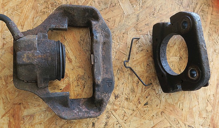

Günstig erworben heißt im Umkehrschluss, dass man selber viel Arbeit investieren muss, um diese entsprechend aufzubereiten. Aber hey, Neuteile kann jeder verbauen; wo bleibt der Spaß dabei?. Am schlimmsten waren die Bremssattel und die Achsschenkel vorne. Eins vorweg: ich habe keine Sandstrahlkabine und kenne leider auch niemanden hier in der Umgebung, der sowas hat. Nach der Zerlegung ging es also los mit der harten Tour: Drahtbürste auf der Bohrmaschine und ran an den Rost! Ich sage es Euch, das ist eine sehr staubige Angelegenheit, also bitte unbedingt eine gute Staubmaske und Schutzbrille tragen (niemand will schließlich eine Drahtbürstennadel ins Augen stecken haben!). Gehörschutz :music-listen: ist auch absolut empfehlenswert, außer Ihr seid nach jahrenlangem Genuß von Heavy Metal in voller Laustärke nicht mehr so zimperlich! :music-rockout: Und so sehen die Teile aus:
Die Bremssattel wurde anschließend mit Bremssattelspray lackiert, die Achsschenkel mit drei Lagen Hammerit 3-in-1 (erste Hand matt, dann zwei Hände gloss). Im linken Achsschenkel habe ich die Bohrung für die Tachowelle machen lassen. Um die Montagerichtung für die Spurstangenköpfe Käfer-kompatibel zu machen, habe ich die Aufnahmen mit einer konischen Reibahle von oben nach unten (in Einbaurichtung) gebohrt. So lassen sich die Spurstangenköpfe des Käfers richtig montieren.

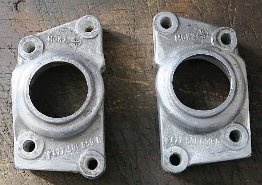

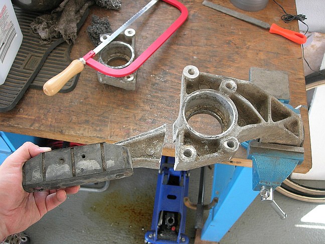

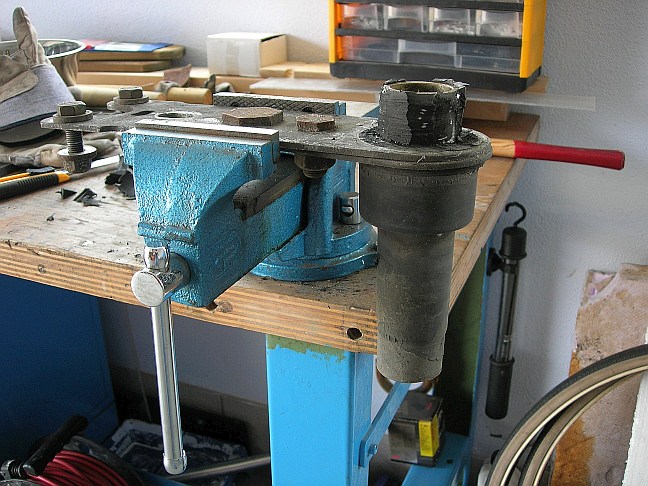

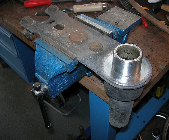

Die Porsche Lagerdeckel vom 944 sind zu groß und müssen angepasst werden. Also überschussiges Material weg sägen und mit Feile und/oder Winkelschleifer mit Fächerscheibe in Form bringen:

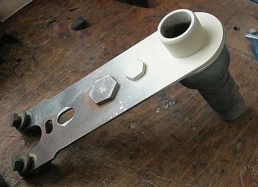

Das Anpassen der Federstreben ist relativ simpel aber es ist eine Schweinearbeit, die aufvulkanisierten Gummis vom Metall zu lösen und letzteres zu säubern. Dort lässt sich aber später der Käfer-Lagergummi aufstecken (oder Urethan-Lager, je nach Geschmack) - et voilá: er passt im Käfer!
Anschließend gleich grundieren, damit die Metalloberfläche geschutzt ist. So, beide Seiten sind fertig umgebaut, müssen später noch hübsch gemacht werden.

Hast du ein Bild von diesem Alu-Adapter für die Kraftstoffpumpe? Ich kann mir spontan nichts darunter vorstellen.
Subadudu
Beiträge: 950
Käfer: 1302 mit 2,2 Subaru
Re: Ein Subi-Umbau-Projekt in Leuchtorange...
Beitrag von Subadudu »
Bilder habe ich keine zur Hand.
Der Adapter ist ein zweiteiliges Alu Frästeil
welches genau die ovale Form der Subi Benzinpumpe
Hat. Dazu hat es auf beiden Seiten die Kontur
Des 1303 Tankes . Also Loch in den Tank schneiden
und ohne Schweißen am Tank mit etwas Benzinfestem
Dichtungspaste verschrauben. Danach die Subi
Benzinpumpe anschrauben Stecker und Benzinleitung
Dran und fertichhh .
