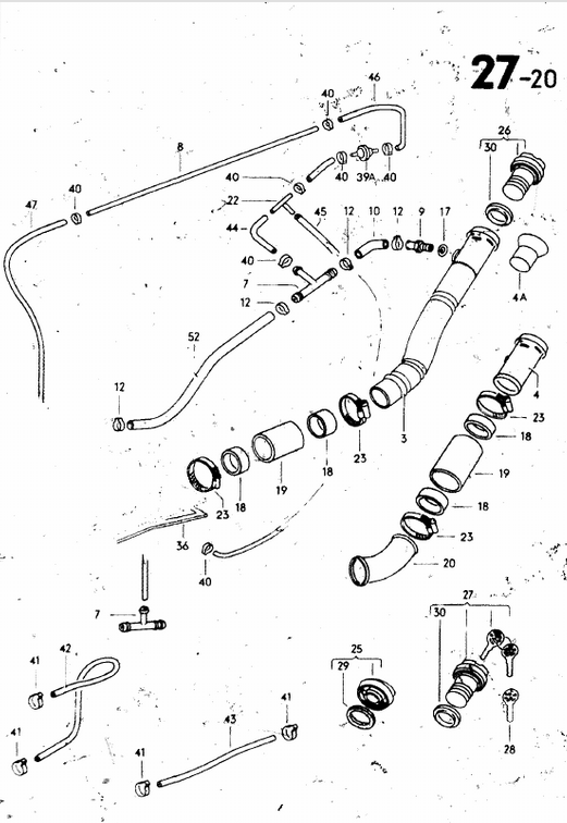

Hallo Forengemeinde.
Hab mir bei Käfershop einen neuen Tankverschluss gekauft. Wenn ich die Dichtung drauf lasse, geht meine Tankklappe nicht zu. Ohne Dichtung geht sie zwar zu, aber der Verschluss hakelt dann. Was muss ich tun ????

Welchen denn? Den hier?
https://bekaboclassics.de/tank-kraftstoff ... hloss-6359
Der müsste passen. Vielleicht schaut Dein Tankrohr zu weit raus?
Wurde da mal was geändert, gewechselt?

Ja genau, den habe ich bestellt.
Der Käfer wurde vor meinem Kauf restauriert, da könnte schon sein, dass das Tankrohr zu weit raus schaut. Kenne mich damit leider nicht so aus.
Die Tankklappe bleibt mit Gummidichtung ca. 3 - 4 mm offen. Nun mein Gedanke auf die Schnelle, was wohl etwas pfusch ist, aber eh keiner sieht.
Kann ich den neuen Tankverschluss etwas abschleifen ? Ich meine oben, wo man mit der Hand hin fasst um es zu öffnen ?????????

mach die Schellen vom Tankrohr mal locker . Vielleicht kannst du das nach was nach innen verschieben . Normal muss das passen .

Wo finde ich die Schellen ? Vorne drin im Kofferraum ?

Ja im Kofferraum Abteil kann auch sein
das diese Schellen noch verprest sind.
Ein bischen ändern geht da immer.

Thema erledigt, Tankdeckel geht nun zu

Graf hat geschrieben:Thema erledigt, Tankdeckel geht nun zu
und woran lag`s???
Immer recht interessant für Andere mit diesem Problem...
Re: Tankschloss
Verfasst: Fr 26. Mär 2021, 18:03
von Graf
Nachdem ich am Tankrohr wie empfohlen nichts verändern konnte, habe ich am neuen Tankschloss einfach paar Milimeter abgeschliffen. Funzt alles super ....

aua, abschleifen war sicher nicht notwendig
wie die Vorredner bereits geschrieben haben kann man das Tankeinfüllrohr bewegen/drehen/schieben was anfangs sicher nicht geht weil die Schellen/Dichtungen das Rohr fest im Griff haben. Mit viel liebe, sanfter Gewalt und etwas Verzweiflung lässt es sich ausbauen und mit Talkum/Vaseline wieder passend einbauen.
Käfer Tank.png (231.69 KiB) 3005 mal betrachtet
Quelle: https://www.volkswagen-classic-parts.de ... .html#/466
