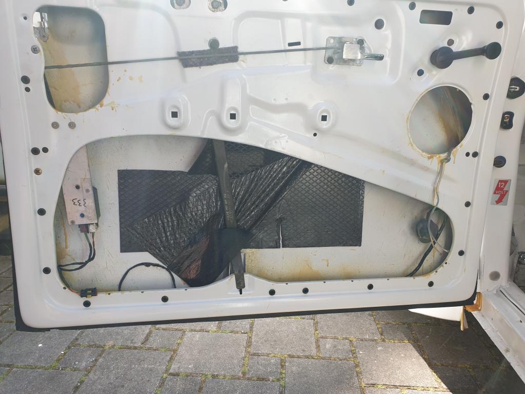

nicht selten sehen wir hier oder woanders Kollegen, die die Schalldämmplatten "Teroson SP300" von Henkel verarbeiten.
Lt. Beschreibung sind die Platten optimal für Bodenbleche, aber die Fotos in den Foren zeigen dann, dass die Platten im Käfer auch im Bereich des Kofferraumbodens hinten auch senkrecht verarbeitet werden.
Meine Frage ist nun: halten die Platten auch senkrecht? Auch in Türen, wenn sie z. B. nicht mit Teppich überdeckt werden?

du meinst sowas?
Quelle: https://bugfans.de/forum/fahrzeugvorste ... t8135.html

Ich habe die Platten soeben senkrecht ans Blech Ablage/Motorraum befestigt. Gut erwärmen mit eine Heißluftpistole (Stufe 220°) und in die Sicke reindrücken.
Die Folien beidseitig habe ich natürlich entfernt.
Jochem
PS wenns dann doch nicht hält (s. Bild von Jürgen, dann pech...mal schauen diesen Sommer).

Das ist bei mir die erste wahl und hält schon seit 6 jahre.
Nicht so wie im bild oben wo sich alles ablöst.

Hab den entsprechenden Beitrag in Deinem Thread gefunden, werd´s dann zumindest in den Türen auch lieber mal lassen ... ;-) Dann schreibt Teroson nicht ohne Grund "für Bodenbleche".
https://bugfans.de/forum/post220145.html#p220145

Diese Platten gibt es von diversen Firmen. Halten auf senkrechten Flächen tun nur wenige. Wärme beim Aufkleben ist notwendig.
Diese hier: https://eshop.wuerth.de/Produktkategori ... %255B%255D verwende ich meistens und bisher sind sie da geblieben, wo sie hingehören. Die Türen hören sich ohne diese Platten sehr hohl an, deshalb würde ich sie immer einbauen.
