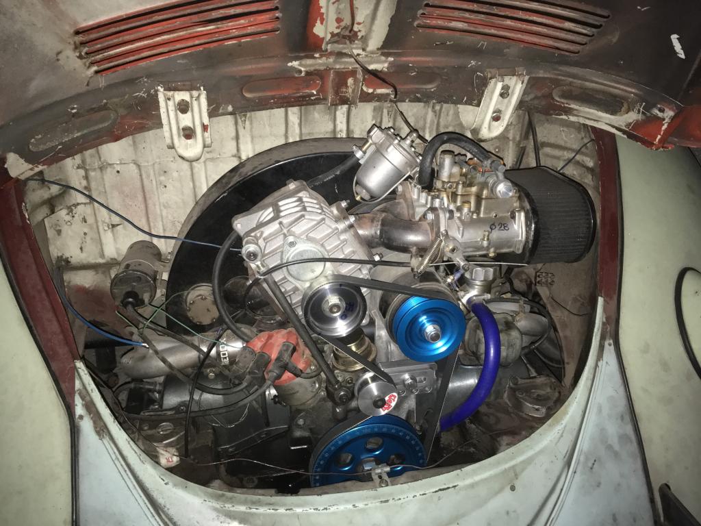

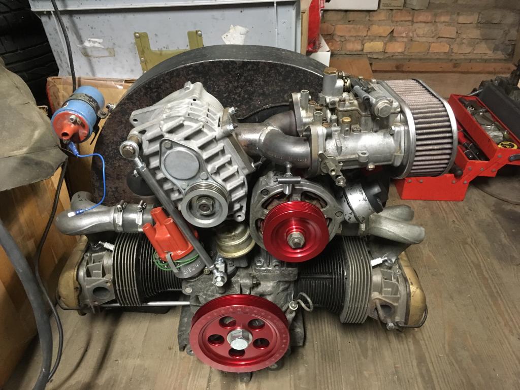

Blower Gang
Beiträge: 128
Registriert: So 29. Sep 2019, 18:23
Käfer: Ovale 55 tupe4 bremsen 944 Fuchs 5,5/6x15"
Käfer: Faltdach 1961 1776cm3 sauger DLRA40
Karmann: Coupé 1970 Type4 CU ATS classic
Transporter: T2a Type4 2599Cm3 getribe 911, Boxter S 17"
Fahrzeug: Cabrio 1959 1600Cm3 Kompressor DHLA40
Fahrzeug: Formute V Autodinamics
Re: Aisin / AMR 500 Blower
Beitrag von Blower Gang »
Mein aufbau im Cabrio
Ein Zwiling Vom Cabrio 59
