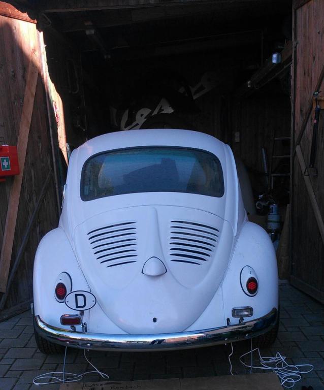

Hast Du auch ein Foto von hinten.... Brauche Motivation.... :D
Re: 74 er auf vor 67 Optik umrüsten?
Verfasst: Sa 6. Feb 2021, 20:51
von Fuss-im-Ohr
AIC-Peter hat geschrieben:
Fuss-im-Ohr hat geschrieben:1974er Karosse, 1970er Boden, 2012er Motor
noch viel zu hoch...
ein aktuelles habe ich gerade nicht zur Hand, liefere es aber nach
20150829_003 1024.jpg (54.99 KiB) 5591 mal betrachtet
Quelle https://bugfans.de/forum/fahrzeugvorste ... 35-90.html
