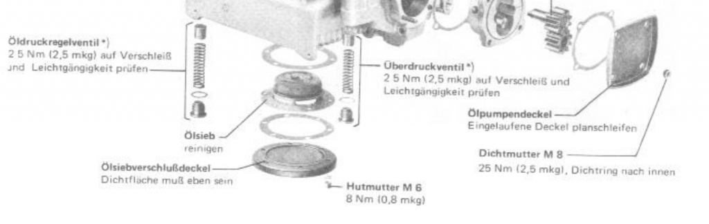

joko hat geschrieben:....neuen Dichtungen und zahmem Einschrauben der Gewindestifte
du hast die Kupferringe unter den Hutmuttern und mit den 8Nm angezogen?
Quelle: https://www.volkswagen-classic-parts.de ... nual_75_85
