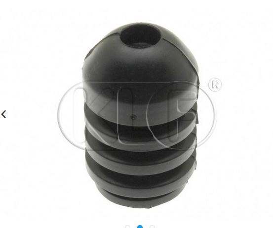

Auf jeden Fall um 40mm tiefer....wie schaut Dein Anschlagpuffer aus?
Bei 40mm Federn ist der Restfederweg sehr gering - und schlägt oft auf den Anschlagpuffer - der ist mit Sicherheit auch fällig und Du solltest den zumindest kürzen.
Hast mal ein Foto wie der ausschaut?
alles noch in ordnung...werde sie trotzdem ersetzen....soviel KM sind die neue rote federn noch nicht gefahren...
Aber denke trotzdem mal über eine kürzung nach.....die Federn setzen sich.....und dann hast noch einen Restfederweg von ca. 10mm.... ;)
Nur als Tipp....bin nämlich gerade am selben Thema bis hin zum Kürzen des Dämpferrohrs und verkürzter Stoßdämpfer....deshalb hätte mich interessiert ob deine Puffer noch original sind..

Du meinst tatsächlich diese Gummi etwas abschneiden? Auf welche Seite nimmt man dann etwas weg?
